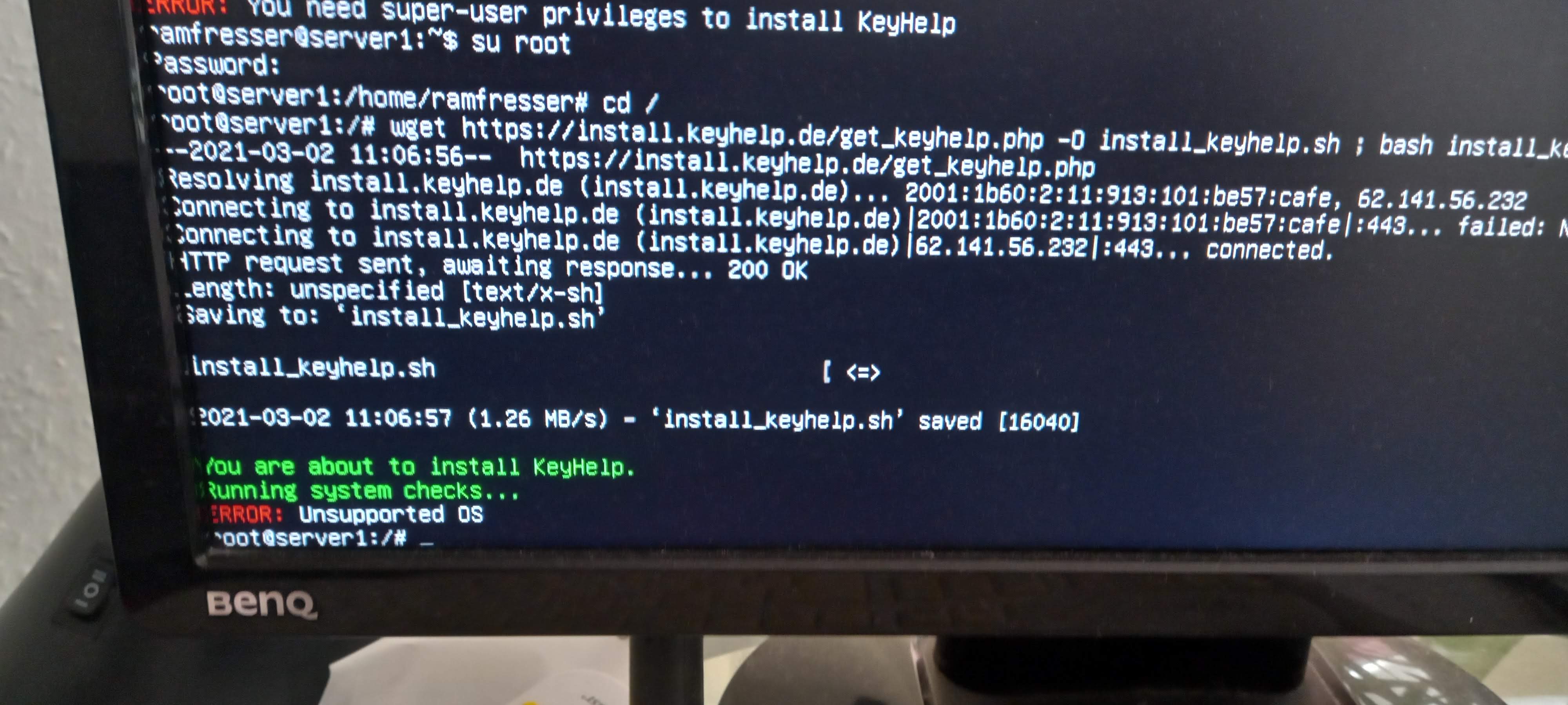

Ich habe einen ACEPC t11 besorgt und möchte daraus eine netzwerkinterne Cloud bauen.
Dazu habe ich Ubuntu 20.10 installiert und wollte nun noch Keyhelp mit installieren (damit der Server auch ein kleiner Testserver für mich werden kann).
Der Befehl "wget https://install.keyhelp.de/get_keyhelp.php -O install_keyhelp.sh ; bash install_keyhelp.sh ; " will aber nicht funktionieren.
Muss der Befehl bei Ubuntu 20.10 ein anderer sein?
Keyhelp noch nicht Ubuntu 20 tauglich?
oder mache ich noch einen ganz anderen Fehler?

Keyhelp läuft nur auf dem LTS Versionen von Ubuntu:
16.04
18.04
20.04
usw.
