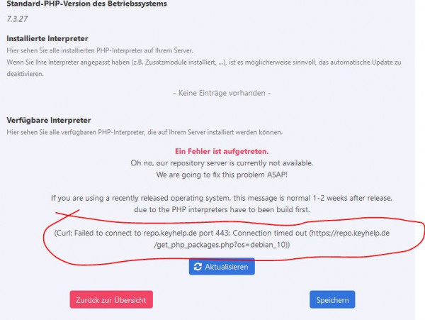

Die Proxy Settings sind alle gesetzt, nur bei den PHP Settings versucht keyhelp sich nicht über den http_proxy zu verbinden und findet dann leider auch keine PHP Versionen.
Wie kann ich keyhelp beibringen dass dieser für das lokale LAN den Proxy nicht verwendet aber für Internet Anfragen schon.

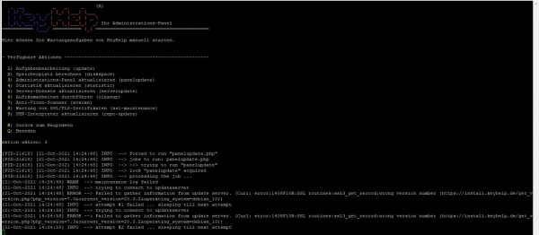

Es ist eigentlich bei allen internen Keyhelp aufrufen das gleiche Problem, auch beim Admin Panel Update Aufruf:
[02-Mar-2021 02:00:01] INFO --> now waiting for 91 seconds until conntecting to update server!
[02-Mar-2021 02:01:32] WARN --> maintenance log failed
[02-Mar-2021 02:01:32] INFO --> trying to connect to updateserver
[02-Mar-2021 02:01:33] ERROR --> Failed to gather information from update server. (Curl: error:1408F10B:SSL routines:ssl3_get_record:wrong version number (https://install.keyhelp.de/get_version. ... =debian_10))
[02-Mar-2021 02:01:33] INFO --> attempt #1 failed ... sleeping till next attempt
[02-Mar-2021 02:01:43] INFO --> trying to connect to updateserver
[02-Mar-2021 02:01:43] ERROR --> Failed to gather information from update server. (Curl: error:1408F10B:SSL routines:ssl3_get_record:wrong version number (https://install.keyhelp.de/get_version. ... =debian_10))
[02-Mar-2021 02:01:43] INFO --> attempt #2 failed ... sleeping till next attempt

Wenn die KeyHelp-Server aus deiner Instanz generell nicht erreichbar sind, wirst du ggf. immer wieder auf Probleme stoßen...
Hier ein Workaround für die PHP-Interpreter-Installation:
Eine Übersicht gibt's hier, je nach OS, den String am Ende der URL wählen. Anschließend dort die Download URL aussuchen
Ubuntu 20:
https://repo.keyhelp.de/get_php_packages.php?os=ubuntu_20.04
Debian 10:
https://repo.keyhelp.de/get_php_packages.php?os=debian_10
Downloaden und in dann in den Ordner
/opt/keyhelp/php/x.x/
entpacken.
Für "x.x" setzt du die Versionsnummer ein, die du installieren möchtest, also "7.0", "7.1" usw.
Dann führst du die Datei aus:
/opt/keyhelp/php/x.x/keyhelp-setup/install.sh
Fertig.
