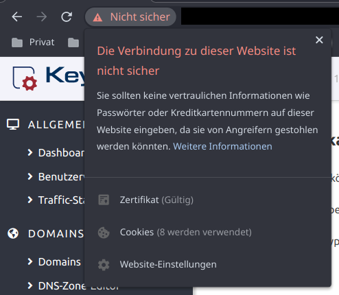

Mein Problem: Das Keyhelp Backend nutzt aber scheinbar das selbst signierte Zertifikat obwohl ich in den Einstellungen eingestellt habe das Backend und E-Mail etc. mit Letsencrypt verschlüsselt werden sollen.
Ein Server Neustart hat auch nicht geholfen. Mache ich was falsch?

Habe mal eben von Lets Encrypt zu Default gewechselt und wieder zurück.
Jetzt Funktioniert alles wie es soll.

Nur zur Info: Manche Browser zeigen in der Adressleiste gern mal länger als es eigentlich der Fall ist "Nicht sicher" an, obwohl das korrekte Zertifikat bereits hinterlegt ist. Da hilft ein Klick auf dieses "Nicht sicher" und wie man sieht, wird angezeigt, das das Zertifikat doch gültig ist.
Nach ein paar Minuten / Browser neu starten wird diese Anzeige "Nicht sicher" dann auch aktualisiert. Ist ein Browser-Problem.
