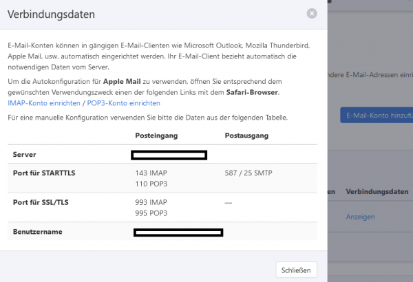

Meiner Meinung nach sollte der User jetzt die Möglichkeit haben die V erbindungseinstellungen von Hand anpassen zu können.
Die nötigen Verbindungsdaten liefert Keyhelp hinter jeder eingerichtetetn EMail Adresse
Damit ist alles was man brauch geklärt und lässt keine Fragen offen.

Entweder sind eure "Kunden" nicht in der Lage lesen zu können (den von Port 465 steht nichts in den Verbindungsdaten bei KH) oder aber , falls der Kunde kein KeyHelp Zugang hat und Ihr die Einrichtung macht, seid nicht in der Lage euren Kunden die Verbindungsdaten richtig zu Kommunizieren.
