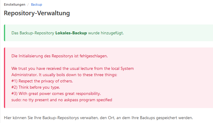

obwohl im Admin-Bereich in den Backup Einstellung der Haken bei "Lokalen Speicher aktivieren " entfernt ist, kann ich als Benutzer in der neuen Backup-Verwaltung ein Repository mit dem Speicher-Typ Lokal anlegen.
Das Backup wird auch in der lokalen Repository erstellt.
Ist es normal, dass beim wiederherstellen unter "Dateien und Verzeichnisse" nur "<Home-Verzeichnis> /" auswählbar ist? Ich hätte jetzt vermutet, dass die Ordnerstruktur da angezeigt wird und man die Ordner auswählen kann, die man wiederherstellen will.

Das sind die Einstellungen des alten Backups, die sich auch nur auf das alte System beziehen. Lokale Backups laufen im neuen System etwas anders. Die Kunden sind nur in der Lage, lokale Backups in ihrem "<HOMEVERZEICHNIS>/files/" abzulegen. Die dort abgelegten Daten (Repositorys) gehören direkt dem betroffenen User und werden damit von seinem Speicherkontingent abgezogen.
Unter Dateien und Verzeichnisse sind nur die Oberverzeichnisse angegeben. Darunter lassen sich dann über "Wiederherstellen einer einzelnen Datei oder eines Unterverzeichnisses" auch partielle Wiederherstellungen vornehmen.
Prinzipiell ist es auch möglich, dass man das Repository auch direkt als Datei-System mounten kann und dann auch darin navigieren kann. Dieses Feature ist aktuell jedoch nur in der Konsole verfügbar (https://restic.readthedocs.io/en/latest ... sing-mount). Eine entsprechende UI, so das man auch über die KeyHelp-Oberfläche darin navigieren kann, hab ich zumindest als künftige Verbesserung für die kommenden Updates im Hinterkopf.
