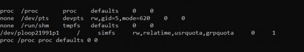

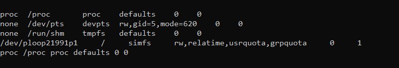

Ich weiß! Bei Strato ging es ja auch bisher, die nutzen ebenfalls Virtuozzo... Ich habe wie auch beim Strato Server folgenden Befehl gebraucht:
MTPT=$(mount | grep /dev/ploop | awk '{print $1}'); echo $MTPT " / simfs rw,relatime,usrquota,grpquota 0 1" >> /etc/fstab; echo "proc /proc proc defaults 0 0" >> /etc/fstab
Mit dem hatte es bisher immer funktioniert! Nur bei dem jetzigen Server nicht mehr (anderer Hoster halt)!
