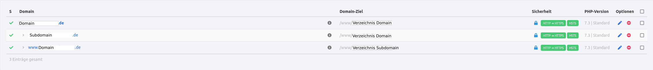

vor kurzem bin ich wegen LE auf Debian 10 umgesteigen und nutze nun seit einiger Woche Keyhelp. Keyhelp finde ich auch gut verständlich und übersichtlich. Nur das mit den Subdomains funktioniert noch nicht, wie erwartet.
Ich habe zur nomalen domain.ltd eine Subdomail neu.domain.ltd als Kunde angelegt.
domain.ltd und neu.domain.ltd verweisen jeweils auf unterschiedliche Ordner im www Ordner. Alle Domains laufen laut Keyhelp mit LE.
Mein Problem:
Wenn ich die Subdomain auf das Verzeichnis der Hauptdomain und die Hauptdomain auf das Verzeichnis der Subdomain zeigen lasse, werden beide Seiten korrekt angezeigt. Zeigt die Hauptdomain auf das Hauptdomainverzeichnis und die Subdomain auf das Subdomainverzeichnis, wird automatisch auf die Hauptdomain im Browser umgeleitet. Gebe ich die Subdomain per Hand ein, gibt es ein Sicherheitsproblem:
"www.neu.domain.de" verwendet eine Sicherheitstechnologie namens "HTTP Strict Transport Security (HSTS)", durch welche Firefox nur über gesicherte Verbindungen mit der Website verbinden darf. Daher kann keine Ausnahme für die Website hinzugefügt werden.
Den Cache des Browsers habe ich bei jedem laden der Seite gelöscht und auch mit einem anderen Browsern versucht.
So soll es sein, funktioniert aber nicht

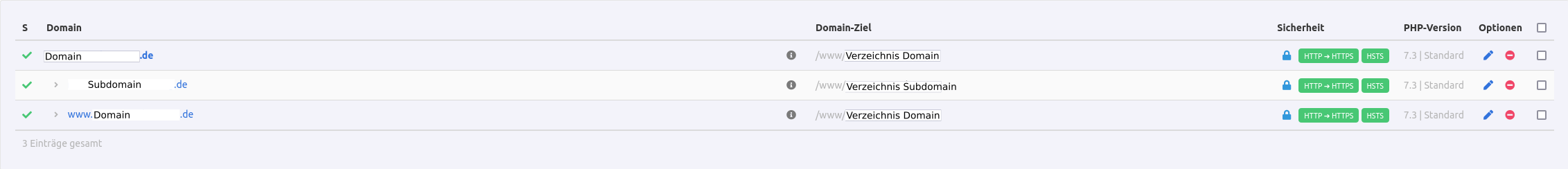

so funktioniert es, soll aber noch nicht sein

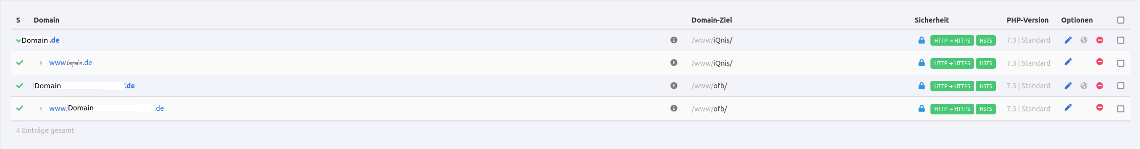

"www.neu.domain.de" ? Das wäre dann eine Sub-Subdomain, aber im Keyhelp wird der www-Präfix normal nicht angelegt, das muss wenn manuell geschehen.

bei einem anderen Kunden, der keine Subdomains hat, wurde bei mir das www automatisch angelegt.

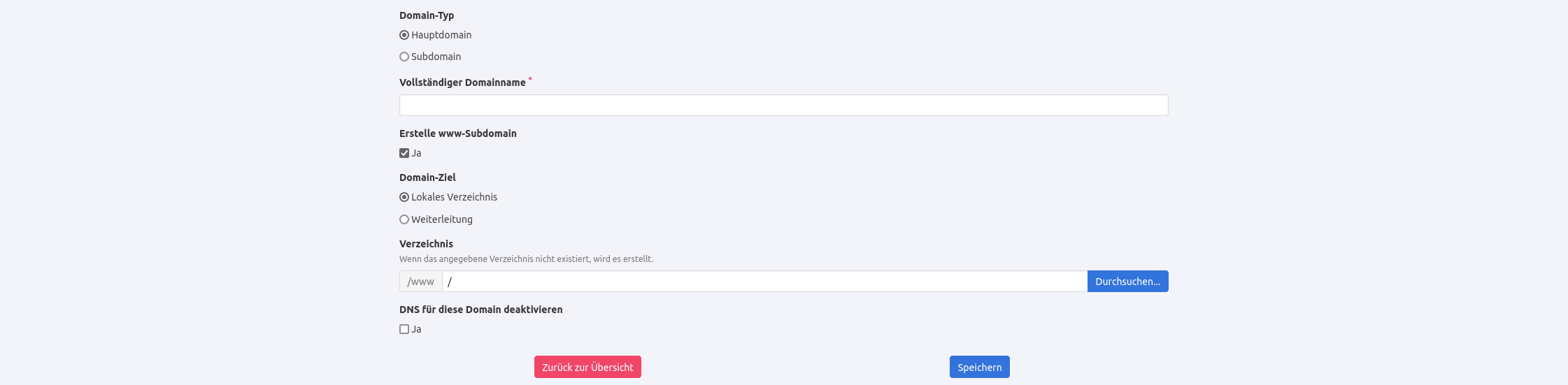

Bei der Einrichtung einer neuen Domain wird nach dem Anlegen einer www Subdomain gefragt. Ich habe den Haken einfach drin gelassen. Hätte ich ihn raus nehmen sollen?
neu.domain.de hat lt. Anzeige im Keyhelp kein www davor.

ja wenn die Subdomain als Hauptdomain angelegt wurde, kann man wählen ob das www-Präfix mit angelegt werden soll, aber auf den Screenshost ist da nicht ersichtlich.

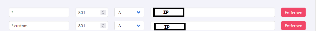

Vermutlich fehlerhafte DNS Konfiguration.
Kurzes Beispiel anhand deinem domain.de Beispiel:
domain.de = Hauptzone
neu.domain.de = Subzone
www.neu.domain.de = SubSubzone
Im DNS müsste es also so aussehen:
*.neu
ACHTUNG:
Komm nicht auf die Idee mehrere Platzhalter also *.* zu benutzen, das verträgt der DNS Server nicht und läd die Zone nicht mehr.
Man sollte auch HSTS erst aktivieren wenn die Domains mit SSL problemlos laufen, denn ein Leeren des Caches hilft bei HSTS nichts. Vermutlich wird auf eine Domain oder Subdomain weitergleitet für die es keine SSL Konfiguration gibt, daher erscheint dann der Fehler.
Ja, domain.de wurde als Hauptdomain angelegt. Allerdings habe ich, wie schon gesagt, beim Anlegen der Hauptdomain das Häckchen bei www Subdomain anlegen drin gelassen. Habe bei der Zertifikatseinstellung auch schon alle Varianten durchprobiert (von kein Zertifikat bis einschl. HSTS). Nach jeder Änderung Cache gelöscht und webserver neustart.
