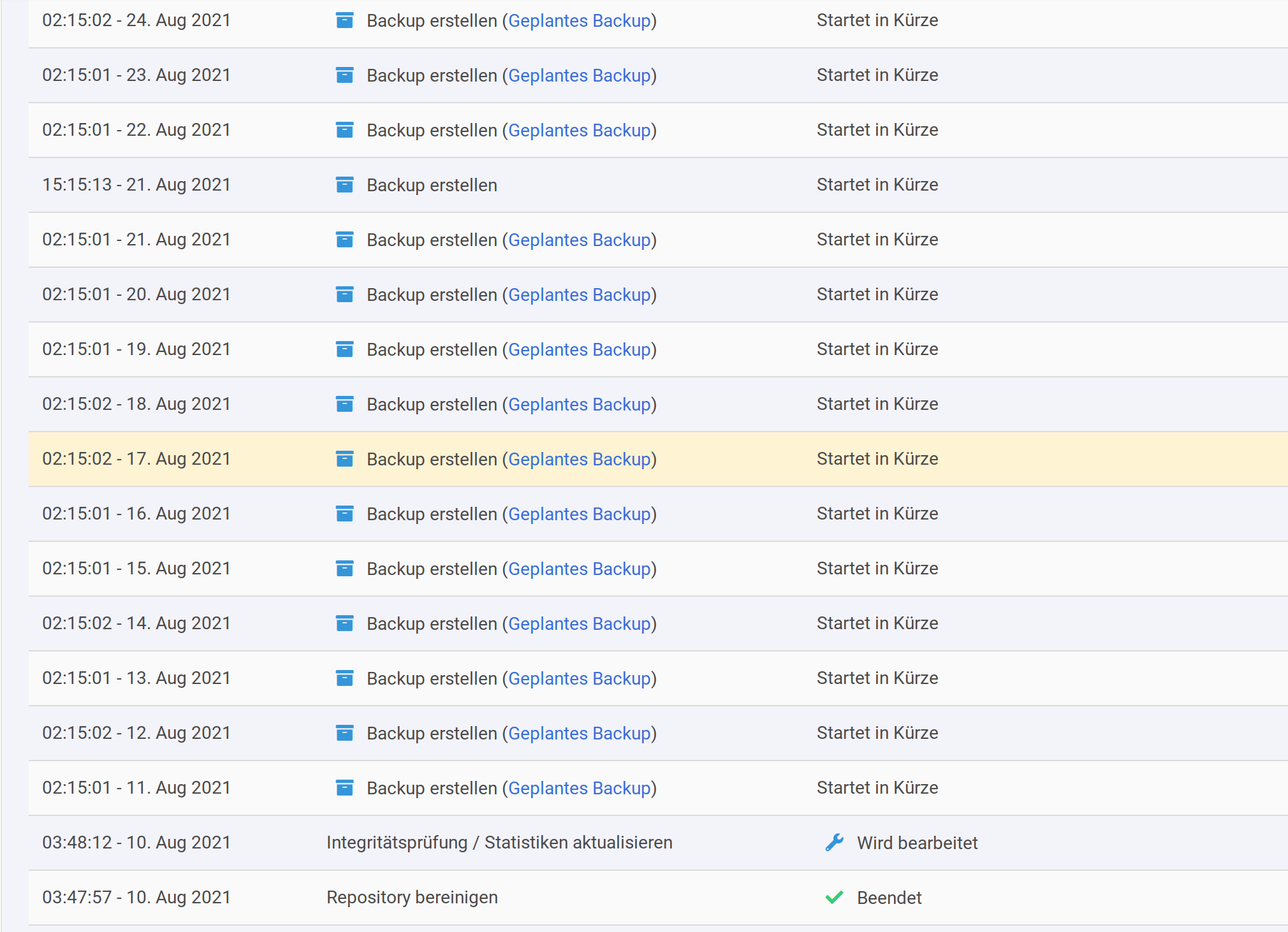

Hallo Zusammen,
ich habe ein Problem mit dem neuen Backup System.
Seite zwei Wochen steht der Status bei Integritätsprüfung / Statistiken aktualisieren auf "Wird bearbeitet" Es wird trotzdem jeden tag der Geplante neue Backupjob gestartet und alle haben den Status "Startet in kürze"
Ich sichere auf ein externes Repo über FTPS.
Neustart des Server oder einen Manuellen Backupjob starten ändert nichts ander Situation.
Ich hoffe mir kann jemand behilflich sein.
Gruß Alex

Re: Problem mit Backup System
Es handelt sich vermutlich um das selbe Thema, an dem ich gerade arbeite. Bei besagtem Problem wird ein Deadlock im PHP-Interpreter ausgelöst und der Job bleibt hängen, obwohl der eigentliche Befehl schon fertiggestellt wurde. Wenn der Workaround abgeschlossen ist, würde ich es dir hier mitteilen, so das du den Fix bei dir einspielen kannst.

Alexander wrote: Wed 25. Aug 2021, 12:14 Es handelt sich vermutlich um das selbe Thema, an dem ich gerade arbeite. Bei besagtem Problem wird ein Deadlock im PHP-Interpreter ausgelöst und der Job bleibt hängen, obwohl der eigentliche Befehl schon fertiggestellt wurde. Wenn der Workaround abgeschlossen ist, würde ich es dir hier mitteilen, so das du den Fix bei dir einspielen kannst.
Klasse vielen Dank. Heißt ich ich habe auch keinen Workaround gerade?

KeksDipp wrote: Wed 25. Aug 2021, 12:56
Workaround siehe viewtopic.php?f=6&t=10783
