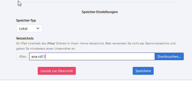

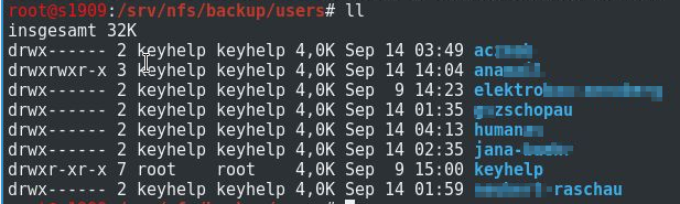

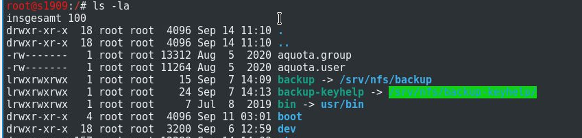

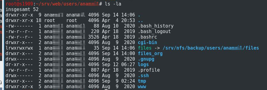

Geht offenbar nur, wenn der files-Ordner tatsächlich physikalisch im gleichen Volume liegt, wo sich auch das Homeverzeichnis des Users befindet...komisch...

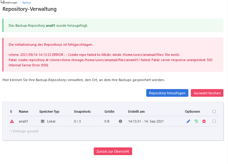

Anbei mail ein paar Screens der Fehlermeldungen im Keyhelp sowie Konsolenansichten der Verzeichnisse. Es geht aktuell um den User, der mit ana beginnt...
Die alte Backpverwaltung speichert sehr freundlich und problemlos ihre Backups in dem verlinkten Verzeichnis - wobei halt der Unterschied ist, dass diese in /backup/<username> gespeichert werden. Da ist aber auch der Link auf den NFS-Mount aktiv, und der wird da genutzt...
Für Hinweise, wo ich da möglicherweise was falsch verstanden oder konfiguriert habe, bin ich immer dankbar...

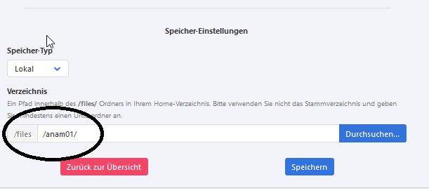

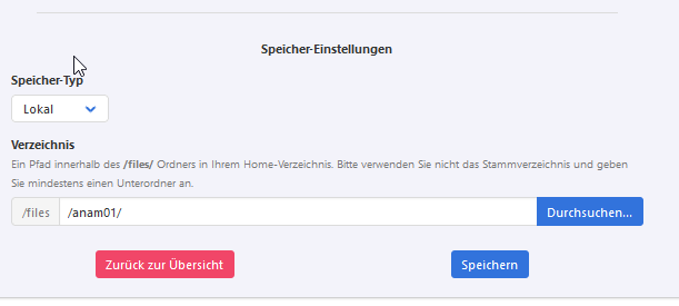

Ich lehn mich mal ein wenig aus dem Fenster :roll:
Bereits versucht den / am Anfang wegzulassen ?
Ja ich weiß da steht /files und jeder Entwickler setzt wenn er das sieht automatisch / wenn er die Zeile fortsetzt, aber wenn es sich hier nur um einen "Anzeigefehler" handelt und er eig. da ist kann dein zusätzlicher / zu verwirrung führen.
Ist jetzt nur ne Idee am Rande.

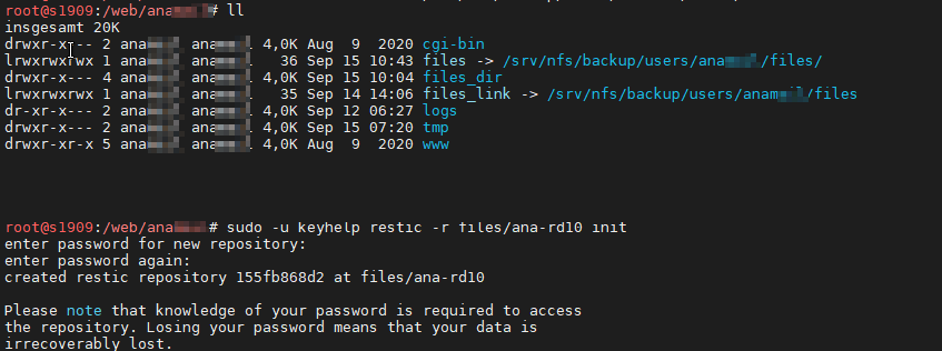

Das muss irgendwas mit den Berechtigungen / Userkontexten zu tun haben.

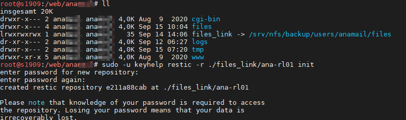

Als root lässt sich manuell mittels restic ne Backup-Repo auch auf dem NFS-Mount anlegen, im Userkontext des Web-Benutzers geht's ncht, im Userkontext des Benutzers keyhelp geths...sowohl direkt auf ein Dir auf dem NFS-Mount als auch auf einem verlinkten Dir auf dem NFS-Mount...
Irgendwie passt da im Keyhelp was nicht....weil auf Shell-Ebene läufts...wenigstens im Userkontext der Users Keyhelp...

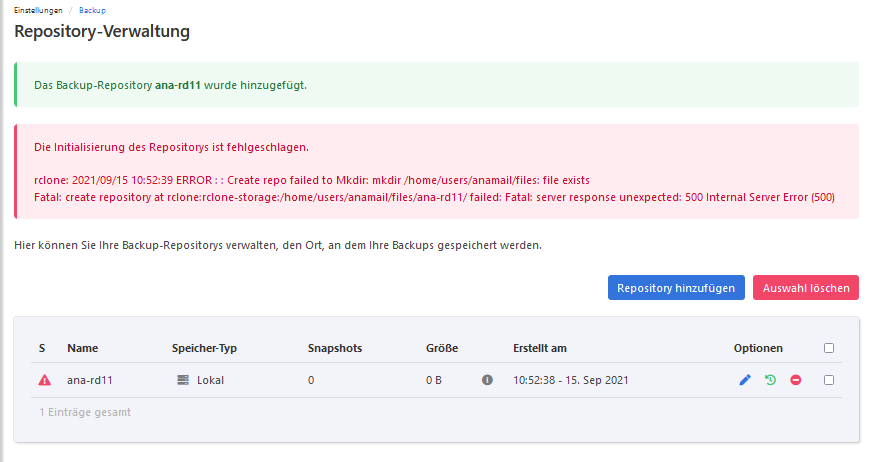

(Ergänzung:
Der 500er Fehler gibt mir zu denken - das ist doch 'n http-Status, und hat mit restic und oder Shell ja nix zu tun - den wirft ja Keyhelp...
(s.auch Screenshots -- Reihenfolge der Ausführung so wie Bildnummern - unterschiedlicher Userkontext auf Shell-Ebene, Userkontext im Keyhelp mit Fehler)
Weitere Hilfe / Hinweise erwünscht...danke im Voraus
Grüße aus dem Erzgebirge
Re: Backup - Pfade der Repo / Neues Backup / Umfangreichere Betrachtung...
hempelr wrote: Wed 15. Sep 2021, 11:01
Das ist korrekt, der 500er wird vom ausführenden Script zurückgeworfen.

Auch für lokale Repositories läuft die Datenübertragung über rclone. Beim lokalen Repo bleibt aber natürlich Übertragung immer lokal.
Stimmt nicht. Der kommt von restic + rclone, steht aber so auch in der Meldung.
Die Ursache, warum Rclone mit einem 500ter Fehler antwortet kann ich mir nur folgendermaßen erklären:
Rclone unterstützt zahlreiche Übertragungsziele, bis auf das Übertragungsziel "local" befinden sie sich aber alle auf einem anderen Server. Mit einem 500ter Fehler auch bei Fehlern auf lokaler Ebene zu antworten wurde denk ich mal der Einfachheit-halber gemacht, um nicht eine Ausnahme für "local" pflegen zu müssen. Näheres dazu kann nur der rclone Entwickler beantworten. (https://rclone.org/).
Es kann sich ansonsten nicht um einen 500ter Fehler im klassischen Sinne handeln, da alle Operationen lokal stattfinden. Demzufolge findet sich auch nichts in den Webserver-Logs.
Die Befehle, mit denen du versuchst das Verhalten über die Konsole nachzubilden sind in sofern nicht 100% korrekt, da du rclone noch als Storage mit in deinen restic Befehl aufnehmen müsstest. (https://restic.net/blog/2018-04-01/rclone-backend/)
Das wäre zum Beispiel der Vollständige Befehl beim Anlegen eines lokalen Repos:
nice -n 0 sudo -u 'alex' RCLONE_CONFIG='/backup-keyhelp/alex/13_20210915_094505_169659/rclone' restic --cache-dir '/backup-keyhelp/alex/cache/' --json --repo 'rclone:rclone-storage:/home/users/alex/files/backup/repository-tm3uy/' --password-file '/backup-keyhelp/alex/13_20210915_094505_169659/restic_password' init
