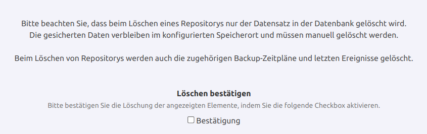

Beim Löschen eines Repos steht folgender Hinweistext.
War der Ordner tatsächlich 30 GB groß, wenn ja, wie wurde das ermittelt?
