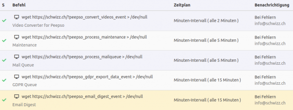

Ich habe mir für ein Social Network Plugin (Wordpress) folgende Cron Jobs angelegt:
Trotz funktionierender Ausführung dieser Jobs erhalte ich bei jeder Ausführung eine Mail mit folgendem Inhalt:
--2021-09-23 11:40:01--  https://schwizz.ch/?peepso_convert_videos_event
Auflösen des Hostnamens schwizz.ch (schwizz.ch)… 5.9.69.122
Verbindungsaufbau zu schwizz.ch (schwizz.ch)|5.9.69.122|:443 … verbunden.
HTTP-Anforderung gesendet, auf Antwort wird gewartet … 200 OK
Länge: nicht spezifiziert [text/html]
index.html?peepso_convert_videos_event: Keine Berechtigung
Schreiben nach »index.html?peepso_convert_videos_event« nicht möglich (Keine Berechtigung).
Wo muss ich da noch Berechtigungen ergänzen?

wenn du nur die Intention hast, die URL aufzurufen kannst du entweder:
1) wget noch den Parameter "-O /dev/null" (alternativ "--spider" - aber das sendet nur einen HEAD-Request) mitgeben, damit wird die Datei, auf die wget trifft nicht gespeichert. Damit umgehst du die Fehlende-Berechtigungs-Meldung.
Oder:
2) du nimmst in den Cronjob-Einstellungen statt des Aufgabentyp "Befehl ausführen" das hier "URL aufrufen", dort gibst du dann nur deine URL ein, fertig. Das ist die sauberere Lösung.
