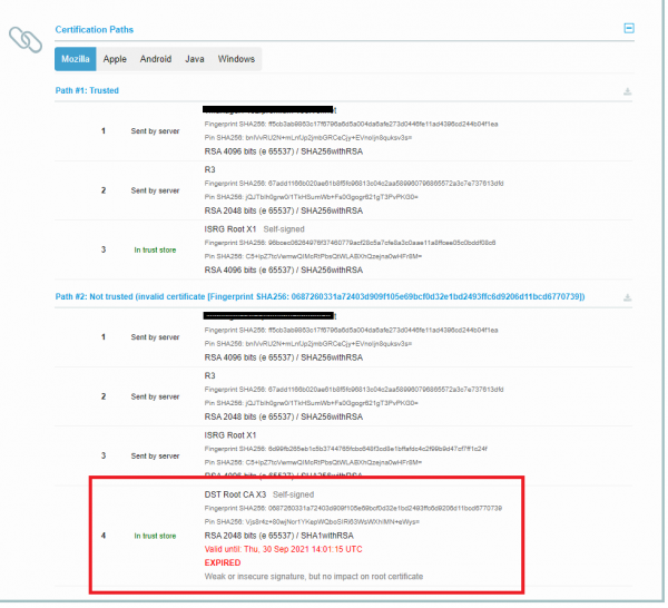

wie vielen von Euch bekannt sein dürfte - ist eines der ROOT CA von Let´s Encrypt gestern abgelaufen.
Nun gibt es mit einigen Wordpress Installationen probleme.
Was ist der konkrete Fehler: cURL error 60: SSL certificate problem: certificate has expired (see http://curl.haxx.se/libcurl/c/libcurl-errors.html)
Was habe ich bereits versucht: DST Root CA X3 entfernt, neue LE Zertifikate für Domain sowie Serverdienste via LE ausgestellt.
Bei Überprüfung fällt auf, dass anscheinend noch immer die alte Zertifikatskette vorhanden ist (siehe Anhang)
Habt Ihr eine Idee wie ich das lösen kann? Oder liegt es gar nicht an den Zertifikaten auf meiner Seite, sondern am gegenüber (Server von Plugin, Theme,...)?
OS: Debian 11 (Stable - vorher Debian 10, mittels Update-Skript von KeyHelp auf 11) - KeyHelp 21.2.
Danke im Voraus.

Eigtl. betrifft es nicht den Webseiteninhaber, sondern den "Serverbetreiber - Hoster"! Ein neu erstellen der Zertifikate sollte das Problem "eigentlich" lösen.
Es scheint mir aber so, als ob beim Ausführen von --force-ssl-maintenance, zwar neue Zertifikate über LE bezogen werden, aber in der Zeichenkette des Zertifikates noch immer die ungültige CA inkludiert wird.
Vllt. kann hier einer der Entwickler mehr Infos geben. Update von KeyHelp - oder ein Work-Around wie man das Problem lösen könnte.

Zunächst einmal, betroffen von dieser Thematik sind nur alte Clients.
nixeifoit wrote:Es scheint mir aber so, als ob beim Ausführen von --force-ssl-maintenance, zwar neue Zertifikate über LE bezogen werden, aber in der Zeichenkette des Zertifikates noch immer die ungültige CA inkludiert wird.
Sämtliche Zertifikate / CA-Zertifikate etc. kommen im Moment des Austellens von Seiten der Let's Encrypt-Zertifizierungstelle. Hier wird seitens KeyHelp nichts weiter inkludiert oder Ähnliches.
Die Let's Encrypt-Zertifizierungstelle liefert auch noch weiterhin (vor 5 min getestet) das abgelaufene und somit Fehler verursachende Zertifikat "DST Root CA X3" aus.
Meiner Meinung nach muss wenn dann eine Lösung von der Zertifizierungsstelle kommen (eher unwahrscheinlich), weil es keinen Punkt gibt, an dem KeyHelp ansetzen könnte (siehe oben, alles kommt in dem Moment von der Zertifizierungsstelle).
Ich könnte hier nur einen Quick & Dirty Fix liefern, bis sich die Zertifizierungstelle vielleicht zu der ganzen Thematik noch einmal äußert -> hier würde ich aber nicht damit rechnen, da sie den Fall vor einiger Zeit bereits angekündigt haben.
Quick & Dirty Lösung (Funktioniert natürlich nur bis zum nächsten Renew nach 60-90 Tagen)
Das ist das "böse" Zertifikat: "DST Root CA X3"

(Hier seht ihr den Inhalt: https://www.sslshopper.com/certificate-decoder.html)
Dieses findet sich in mehreren Dateien.
/etc/ssl/keyhelp/letsencrypt/<USERNAME>/<DOMAIN>/chain.pem:
/etc/ssl/keyhelp/letsencrypt/<USERNAME>/<DOMAIN>/complete.pem
/etc/ssl/keyhelp/letsencrypt/<USERNAME>/<DOMAIN>/fullchain.pem
Wenn es aus diesen Dateien (steht jeweils ganz am Ende) entfernt wird und anschließend der Webserver neu gestartet wird, dann zeigt https://www.ssllabs.com/ dann keine Probleme mehr im zweiten Zertifikats-Pfad an.
Bei Änderungen in "/etc/ssl/keyhelp/letsencrypt/keyhelp/" muss zusätzlich noch die Email-Server-Dienste + FTP-Server neu gestartet werden.

Posts: 4451
Re: CACert Let´s Encrypt Fehler
Wie gesagt
Alexander wrote:Zunächst einmal, betroffen von dieser Thematik sind nur alte Clients.
Hast du Kunden/Dienste die betroffen sind?
-> Wenn nein -> Du brauchst nichts zu unternehmen
-> Wenn ja -> Ist ein Update der Client-Software eine Option -> Wenn nein -> Dann möchtest du ggf. reagieren.
Posts: 565
Bei mir funktioniert das in den Browsern (Firefox, Chrome) ohne Probleme. Dass das ausgelaufene Zertifikat noch ausgeliefert wird könnte vielleicht wegen der Kompatibilität mit älteren Geräten passieren, also absichtlich. Da soll es wohl irgendein "Intermediate-Zertifikat" geben, damit ältere Geräte dem abgelaufenen Zertifikat weiterhin vertrauen und weiter funktionieren. Insofern könnte es eventuell möglich sein, dass sich an der Auslieferung des "bösen" Zertifikats so schnell auch nichts ändert. Das mag aber auch völlig falsch sein, auf dem Gebiet habe ich nicht mal Halbwissen.
Ärger macht bei mir der Nextcloud-Client unter Windows 10, das ist bisher das einzige Problem, das ich momentan noch damit habe, sowohl mit der Cloud auf meinem Server mit Keyhelp als auch mit der bei einem Webhoster. Müsste das dann auf Windows-Ebene gefixt werden? Falls ja, hätte ich die notwendige Änderung eigentlich allerspätestens mit dem letzten Windows-Update erwartet.
Edit: Das Löschen des "bösen" Zertifikats aus den oben von Alexander angegebenen Dateien mit nachfolgendem Neustart des Servers hat bei mir das Problem mit dem Nextcloud-Client auf meinem eigenen Server gelöst. An die beiden anderen komme ich aber nicht dran, da muss ich dann wohl ein Ticket an den Hoster schreiben. Oder denkt ihr, dass hier wirklich eine Änderung seitens LE halbwegs zeitnah zu erwarten ist?
Kann keine sichere Verbindung zu cloud.example.com herstellen:
Das Zertifikat des Ausstellers eines lokal gefundenen Zertifikats konnte nicht gefunden werden
mit Zertifikat ISRG Root X1
Organisation: Internet Security Research Group
Einheit: <nicht angegeben>
Land: US
Fingerabdruck (SHA-256): 6d:99:fb:26:5e:b1:c5:b3:74:47:65:fc:bc:64:8f:3c:d8:e1:bf:fa:fd:c4:c2:f9:9b:9d:47:cf:7f:f1:c2:4f
Fingerabdruck (SHA-512): 7a:dc:2b:5f:11:e5:d1:2d:f7:ad:b6:ce:e9:5e:04:f7:ec:a7:14:40:4b:ff:58:84:9a:36:0b:91:0f:3a:fb:dc:37:23:5c:dd:99:e3:3b:4e:82:ef:ee:e1:6d:59:85:73:a4:e3:46:e0:a6:bd:c4:1f:70:b3:60:3c:6f:43:24:fa
Datum des Inkrafttretens: Mi Jan 20 19:14:03 2021 GMT
Ablaufdatum: Mo Sep 30 18:14:03 2024 GMT
Aussteller: DST Root CA X3
Organisation: Digital Signature Trust Co.
Einheit:
Land:
