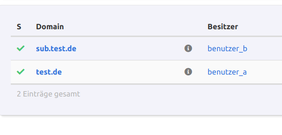

Jetzt besitzt benutzer_b eine Subdomain - im Sinne der Domainhierarchie - von benutzer_a.
Technisch kann er aber völlig frei darüber verfügen (wie bei einer Hauptdomain), hat eigene DNS Einstellungen etc.
Sieht dann so aus:

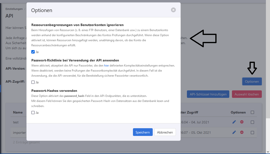

Du meinst mit Quota die Ressourcen-Limitierungen, z.B. "ein Nutzer darf maximal 5 Datenbanken haben"?
Falls ja, da gibt es bereits eine Option - Schau mal in die API-Optionen ;)
"Ressourcenbegrenzungen von Benutzerkonten ignorieren" -> Haken raus -> Fertig
Re: Domainberechtigung wird bei API nicht geprüft
:P

Alexander wrote: Mon 11. Oct 2021, 17:10 Du meinst mit Quota die Ressourcen-Limitierungen, z.B. "ein Nutzer darf maximal 5 Datenbanken haben"?
Huch, das habe ich ja garnicht gesehen :)
