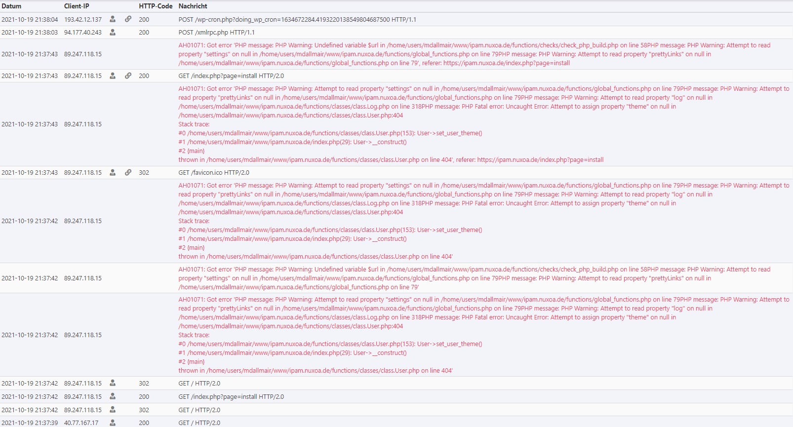

ggf mal in den Einstellungen des jeweiligen Keyhelpbenutzers im Tab >_PHP die "disable_functions" entfernen. Ggf braucht die Software eine bestimmte Funktion, um die PHP Module auszulesen. ggf auch mal das Error-Log des Users prüfen.

Habe alle "disable_functions" mal entfernt, leider bleibt der Fehler gleich.
Im Anhang mal das Log als Screen.
