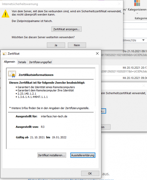

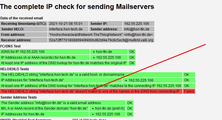

ich bin jetzt mit dem Server umgezogen und hab ein Riesen Problem mit den Mails.
1. Das T-Online Probleme macht.
2. Das Outlook rum meckert.
Ich bitte da um Hilfe das zu beheben.
T-Online scheint jetzt zu stimmen:
https://multirbl.valli.org/fcrdns-test/ ... 5.106.html
https://multirbl.valli.org/email-test/5 ... c5ec9.html
Outlook:
Was muß ich noch ändern das die Meldung verschwindet?

Ich frage mich ob es besser wird wenn du das Thema erneut anlegst.
Wenn dein neuer KH Server "interface.hsn-tech.de" heisst ,
dann muss bzw sollte auch dein MX für hsn-ttn.de so heissen
und nicht "mail.hsn-tech.de".
und dann wie schon immer gleiches PTR Problem:
host interface.hsn-tech.de -> interface.hsn-tech.de has address 162.55.225.106
host 162.55.225.106 ->106.225.55.162.in-addr.arpa domain name pointer hsn-ttn.de.
Gruß Mlan

Re: T-Online Mail und Outlook Zertifikat Zielprinzipalname Fehler.
was wurde bei Posteingangs und Postausgangsserver im Outlook hinterlegt?
