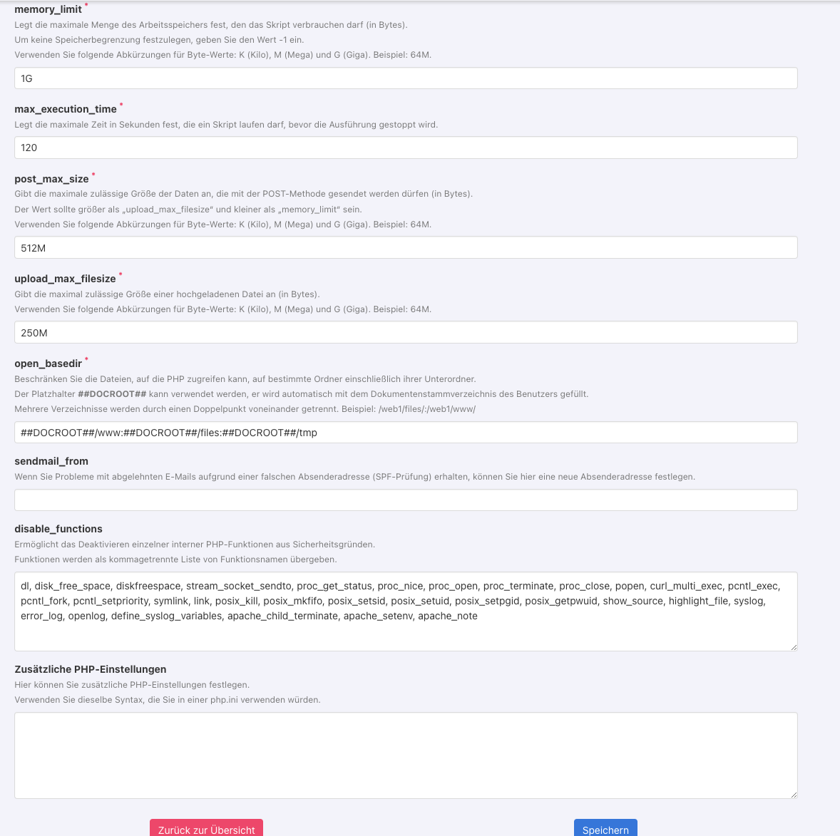

Die aktuellen Settings sind: Der Benutzer hat Unlimited Ressourcen.
Die Logs sagen wirklich nichts aussagekräftiges aus.. Ich habe mir bisher nur die Logs vom Benutzer angeguckt.

Memory Limit von 1 GB bei 8 GB Ram?
Meines Wissens nach wird das Memory Limit beim Start des PHP Interpreters für den jeweiligen Aufruf „hart“ reserviert. Egal ob das Skript soviel benötigt oder nicht.
Dann ist bei 8 GB ganz schnell Schluss.
Aus meiner Sicht ist „256M“ aktuell ein ausreichender Wert für Wordpress.

Tobi wrote: Mon 10. Jan 2022, 15:09 Meines Wissens nach wird das Memory Limit beim Start des PHP Interpreters für den jeweiligen Aufruf „hart“ reserviert. Egal ob das Skript soviel benötigt oder nicht.
das ist so nicht richtig, das memory_limit ist tatsächlich nur das Limit, bei welchem PHP den jeweiligen Unterprozess dann abwürgt. Reserviert vom System wird nur das was das Script als Speicherbedarf benötigt bzw. was von diesem allokiert wird.
