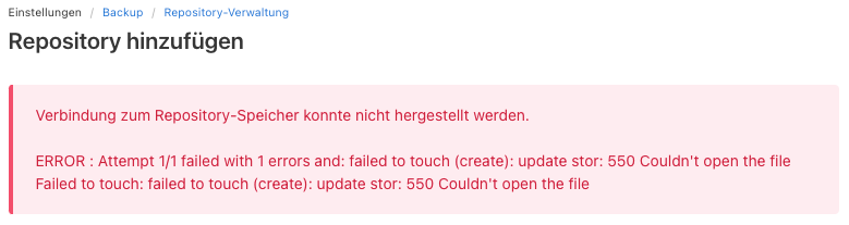

Selbstgehosteter FTP (Filezilla):
ERROR : Attempt 1/1 failed with 1 errors and: failed to touch (create): update stor: 550 Couldn't open the file
Failed to touch: failed to touch (create): update stor: 550 Couldn't open the file

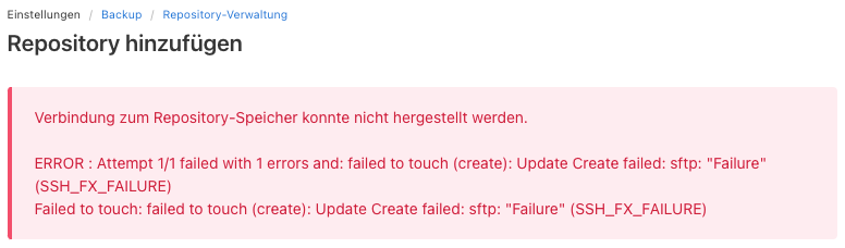

Synology NAS (SFTP):
ERROR : Attempt 1/1 failed with 1 errors and: failed to touch (create): Update Create failed: sftp: "Failure" (SSH_FX_FAILURE)
Failed to touch: failed to touch (create): Update Create failed: sftp: "Failure" (SSH_FX_FAILURE)

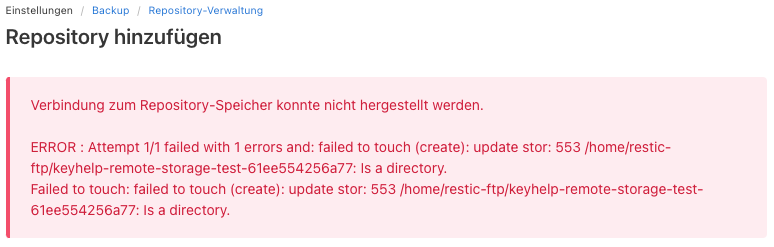

Synology NAS (FTP):
ERROR : Attempt 1/1 failed with 1 errors and: failed to touch (create): update stor: 553 /home/restic-ftp/keyhelp-remote-storage-test-61ee554256a77: Is a directory.
Failed to touch: failed to touch (create): update stor: 553 /home/restic-ftp/keyhelp-remote-storage-test-61ee554256a77: Is a directory.

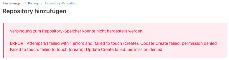

Hetzner (SFTP):
ERROR : Attempt 1/1 failed with 1 errors and: failed to touch (create): Update Create failed: permission denied
Failed to touch: failed to touch (create): Update Create failed: permission denied

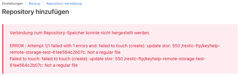

Hetzner (FTP):
ERROR : Attempt 1/1 failed with 1 errors and: failed to touch (create): update stor: 550 /restic-ftp/keyhelp-remote-storage-test-61ee564c2b07c: Not a regular file
Failed to touch: failed to touch (create): update stor: 550 /restic-ftp/keyhelp-remote-storage-test-61ee564c2b07c: Not a regular file
Re: Erstellung Backup Repository schlägt fehl
Nachdem du dein erstes funktionierendes Repository angelegt hast, hast du für das weitere Repository die Daten des angelegten Repositories abändert oder hast du ein neues Repository hinzugefügt?
Bei erstem Fall gibt es aktuell nämlich einen Bug im KeyHelp. Beim Wechsel des Remote-Speicher-Typs muss aktuell immer ein neues Repo angelegt werden, statt ein bestehendes abzuändern, zumindest bis zum Erscheinen von KeyHelp 22.0 ;)
