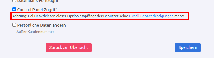

Vielleicht wäre für eine kommende Version ein kleiner Hinweis unter der entsprechenden Option sinnvoll:

Dieses "Feature" ist tatsächlich schon fast von Anfang an dabei.
Die Logik dahinter, war eigentlich mal, wenn man keinen "Control-Panel-Zugriff" hat, dann interessieren einen auch die KeyHelp Benachrichtigungen nicht.
Ich nehme an du administrierst deinen Server und dessen Benutzeraccounts alle selbst und deaktivierst für alle Benutzeraccounts den Zugriff um einen Angriffsvektor weniger zu haben? In so einem Fall hat man sicher bei allen "Benutzeraccounts" seine eigene E-Mail-Adresse hinterlegt und hier will man ggf. schon mal die ein oder andere Benachrichtigung haben.
Hmm, ich denke mir gerade, die Beschränkung "Wenn Control-Panel-Zugriff deaktiviert ist, sende keine Benachrichtigungen" mehr generell zu entfernen. Warum sollte man sonst eine Email-Adresse beim Kundenkonto ohne Panel-Zugriff hinterlegen, wenn man damit eh nichts anfangen kann.
Also stand jetzt würde ich die Beschränkung für die kommende Version entfernen wollen, wenn jemand gegenteilige Meinungen hat, dann gern kundtun.
