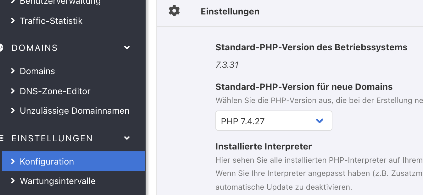

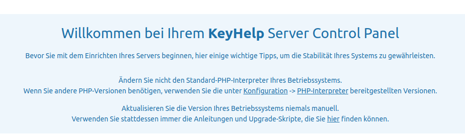

Ein bisschen zur Terminologie
Je nach Betriebssystem-Version ist eine andere PHP-Version die Standard-Version.
Standard heißt in dem Fall: Die Betriebssystem-Hersteller entschieden sich zu Release ihres Betriebssystems für diese eine PHP-Version.
Diese Version sollte NIE auf Betriebssystemebene geändert werden. Aus diesem Grund zeigt KeyHelp auch seit einiger Zeit nach einer Neu-Installation auch folgenden Hinweis auf dem Dashboard an.
Wenn Thomas jetzt aktuell folgendes stehen hat "7.3 | Standard", bedeutet das sehr wahrscheinlich, dass der Debian 10 verwendet. Dessen PHP-Version ist 7.3.
Um jetzt alle die zu PHP 7.4 zu wechseln kann er entweder:
1) Ein Dist-Upgrade auf Debian 11 ausführen, ab diesem ist PHP 7.4 die Standard-Version
2) Warten bis KeyHelp 22.0 erscheint, womit man den Wechsel mit 2 Klicks vornehmen kann
3) oder wie oben angegeben das folgende Query ausführen. Das Ändert alle von "7.3 | Standard" zu "7.4".
UPDATE `domains` SET `php_version` = "7.4" WHERE `php_version` = "";
(+ Configs über Toolbox schreiben lassen)

Alexander wrote: Tue 1. Feb 2022, 09:31 Wenn Thomas jetzt aktuell folgendes stehen hat "7.3 | Standard", bedeutet das sehr wahrscheinlich, dass der Debian 10 verwendet. Dessen PHP-Version ist 7.3.
Danke für die Info und die Bestätigung, nach Betrachtung von KeyHelp sind wir inzwischen zum gleichen Schluss gekommen:
Das heißt es handelt sich um die "Standard-PHP-Version des Betriebssystems" und nicht um die "Standard-PHP-Version für neue Domains", hier liegt das Missverständnis vor, dem ich aufsaß :)
