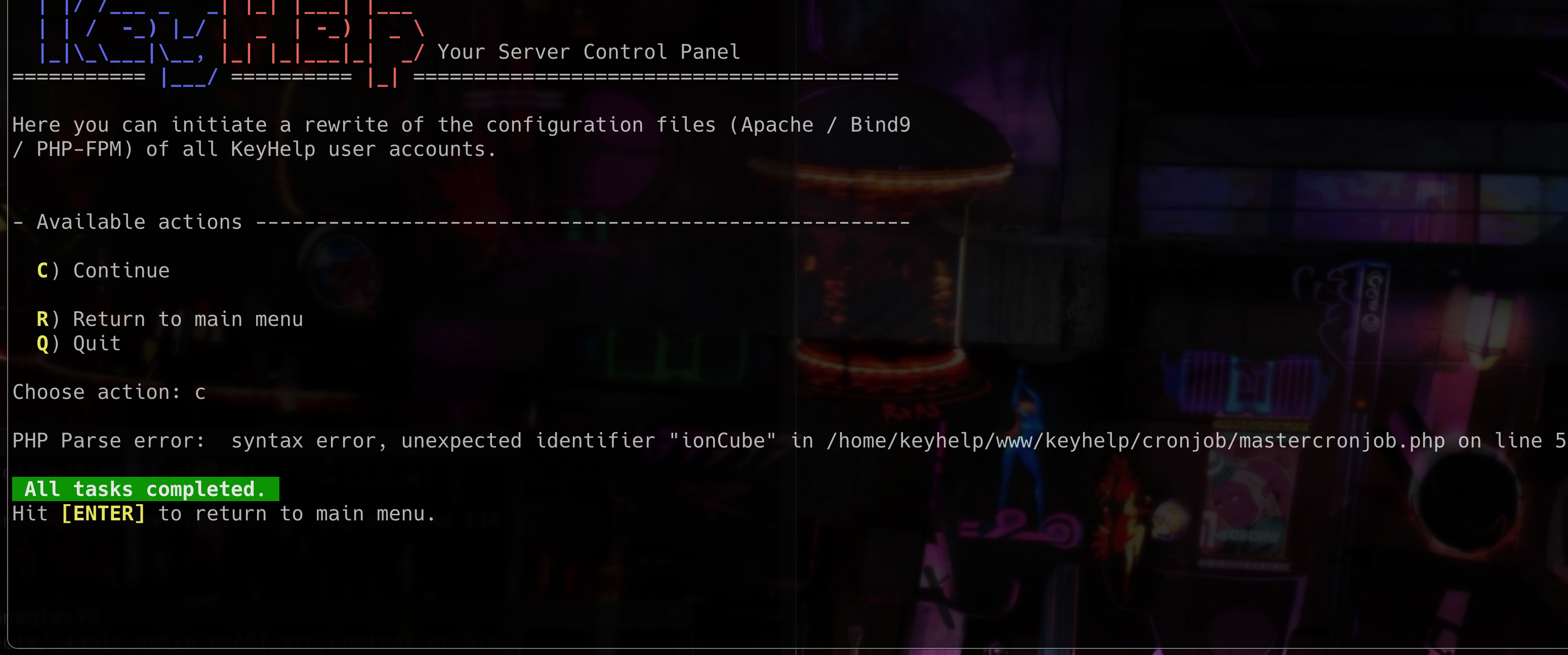

Irgendwie fährt eine meiner Kisten keine cronjobs mehr:
[130] # tail /var/log/keyhelp/cronjob/master.log
[PID-1545591] [06-Feb-2022 06:25:40] INFO  --> <<< job done, releasing lock "update"
[PID-1545591] [06-Feb-2022 06:25:40] INFO  --> >>> trying to run "diskspace"
[PID-1545591] [06-Feb-2022 06:25:40] INFO  --> lock "diskspace" acquired
[PID-1545591] [06-Feb-2022 06:25:40] INFO  --> processing the job ...
[PID-1545591] [06-Feb-2022 06:25:42] INFO  --> <<< job done, releasing lock "diskspace"
[PID-1545591] [06-Feb-2022 06:25:42] INFO  --> >>> trying to run "cleanup"
[PID-1545591] [06-Feb-2022 06:25:42] INFO  --> lock "cleanup" acquired
[PID-1545591] [06-Feb-2022 06:25:42] INFO  --> processing the job ...
[PID-1545591] [06-Feb-2022 06:25:42] INFO  --> <<< job done, releasing lock "cleanup"
Manuell anschmeissen bringt nichts, da steht dann einfach ewig, „will be started“.
Hat der sich evtl. mal verschluckt? Liegt irgendwo ein Lockfile, oder hat der was dazu in der DB?
Cron habe ich schon neugestartet.
Edit:
Das sieht irgendwie nicht richtig aus …
OK, ich hatte einen symlink unter /usr/local/bin/php der auf keyhelp-php81 zeigte.
Offensichtlich hat ihn das aus dem Tritt gebracht.
Wäre besser, wenn php via cron mit absolutem Pfad aufgerufen würde.

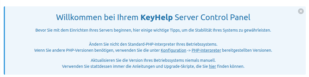

Auch hier nochmal einen Verweis auf den Hinweistext im KeyHelp.
Die Standard-PHP-Version sollte auf einem KeyHelp System unverändert bleiben, Das schließt auch etwaige Symlink-Konstrukte mit ein.
