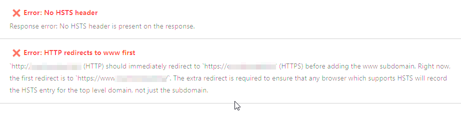

ich versuche eine Domain umzuleiten von abc.de auf www.abc.de (Beispiel). Hinter der Domain verbirgt sich ein Wordpress Blog (als Docker), das funktioniert soweit auch alles. SSL klappt auch und HSTS ist auch aktiviert. Leider habe ich beim prüfen der Domain aber festgestellt das die Umleitung zwar funktioniert aber so wohl nicht sauber gelöst ist ;-)
Der HTSTS Preload Check meldet: HTTP redirects to www first
`http://abc.de` (HTTP) should immediately redirect to `https://abc.de` (HTTPS) before adding the www subdomain. Right now, the first redirect is to `https://www.abc.de/`. The extra redirect is required to ensure that any browser which supports HSTS will record the HSTS entry for the top level domain, not just the subdomain.

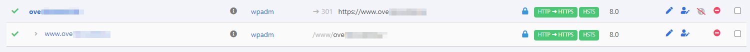

Im Keyhelp habe ich die Weiterleitung wie folgt eingestellt:

Im Moment sehe ich den Wald vor lauter Bäumen nicht :mrgreen: gibt es eine Möglichkeit wie sich das redirect "Problem" lösen lässt?
Anscheinend ist es so das zuerst der redirect auf die www subdomain versucht wird anstatt erst auf https und dann www, so deute ich jedenfalls die Meldung. Lässt sich diese Reihenfolge irgendwie beeinflussen oder wie müsste ich es konfigurieren damit es in der erwarteten Reihenfolge funktioniert?

Das hatte ich alles schon probiert, das bringt leider keine Änderung. Das Problem scheint wohl die Reihenfolge der Verarbeitung zu sein, zuerst müsste der redirect von http auf https erfolgen und danach erst der redirect zur www subdomain.

Und wenn du die Weiterleitung auf www rausnimmst und dann von Wordpress oder per .htaccess machen lässt? Das soltte dann eigentlich zu einem späteren Zeitpunkt passieren.

tab-kh wrote: Sun 27. Mar 2022, 19:43 Und wenn du die Weiterleitung auf www rausnimmst und dann von Wordpress oder per .htaccess machen lässt? Das soltte dann eigentlich zu einem späteren Zeitpunkt passieren.
Dann kommt ein Zertifikatsfehler weil dann der Name nicht passt: NET::ERR_CERT_COMMON_NAME_INVALID :| :roll:

Re: HTTP redirects to www first - HSTS Preload
Hmm, lässt sich eventuell lösen, indem man IncludeSubdomains aktiviert bei der Hauptdomain.
