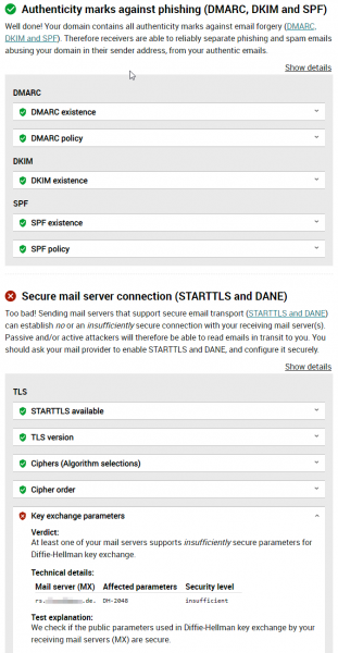

ich habe gerade mal eine meiner E-Mail aktivierten Domains über ein Online Tool prüfen lassen und komme aber an einer Stelle nicht weiter weil ich nicht genau weiß wie sich das beheben lässt. Hier fehlt mir die zündende Idee :idea:
Mir wird angezeigt: At least one of your mail servers supports insufficiently secure parameters for Diffie-Hellman key exchange.
Bei Mailserver steht der Hostname des Servers...
Jemand eine Idee wie ich das beheben kann?

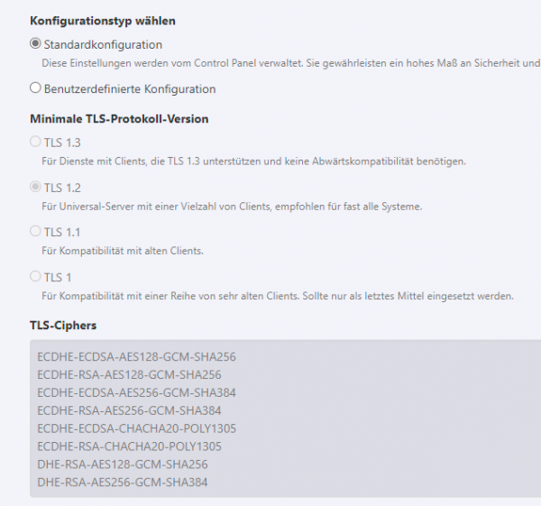

Welches TLS ist als Minimum in der Panel Konfiguration >> TLS-Version & -Ciphers eingestellt?

Jolinar wrote: Tue 29. Mar 2022, 22:08 Welches TLS ist als Minimum in der Panel Konfiguration >> TLS-Version & -Ciphers eingestellt?
Dort ist die Standardkonfiguration aktiviert:
