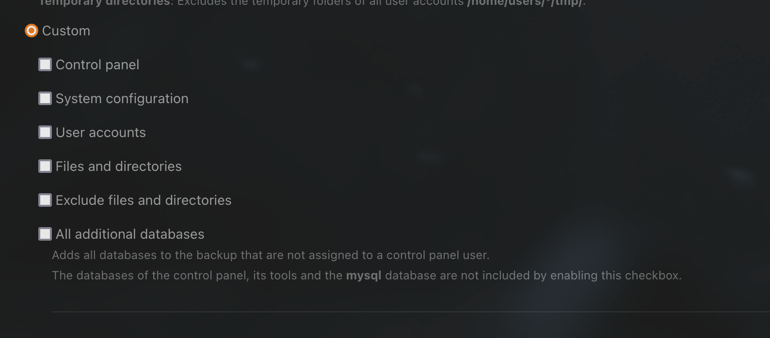

Aber, wie kann man Mails ausschliessen, wenn man es will?
Sehe da nichts:
Posts: 4554
Re: Verbesserungsvorschläge für das Restore-Feature
Man muss dort alles anhaken, was man will. Sobald man die Checkbox bei "User Accounts" setzt, ploppen neue Auswahlmöglichkeiten auf.
Sehe da nichts:
Klick mal auf User Accounts =)
EDIT
Alex war schneller.
Posts: 2086
Danke euch beiden, finde jeden Tag noch was neues in KH :)
