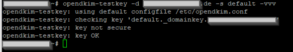

was sagt denn:
opendkim-testkey -d <domainname> -s default -vvv
Re: DKIM Umstellung auf 1024 bit Key
Posted: Tue 26. Apr 2022, 11:49
by DocMacFoxx
Ist das "key not secure" ein Problem?
Posted: Tue 26. Apr 2022, 11:59
by Florian
nein das sagt nur aus, dass kein DNSSEC genutzt wird, ist kein Problem.
Die Ausgabe ist OK.
