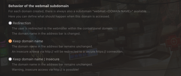

anscheinend stelle ich mich mal wieder zu blöd an. Hatte ja schon beim autoconf meine Probleme, jetzt geht es aber um Webmail.
Man kann das Panel ja so einstellen, dass immer ein alias webmail vorhanden ist:
Das klappt auch, aber wenn ich webmail.24unix.net aufrufe hat er natürlich kein Zertifikat.
Wie geht man da vor?

Du könntest auch einfach webmail.<DOMAIN> als Domain im KeyHelp mit Let's Encrypt sichern und auf die <PANEL-URL>/webmail weiterleiten lassen.
