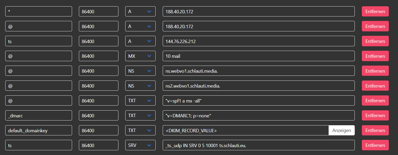

Ich Habe eine Frage zum srv record ich möschte eine IP:Port auf eine dmon weiter
Ich bekomme aber immer eine Fehler Meldung
Syntaxprüfung fehlgeschlagen, bitte überprüfen Sie Ihre Eingaben!
dns_rdata_fromtext: <TEST_FILE>:25: near '_ts._udp': not a valid number
loading from master file <TEST_FILE> failed: not a valid number
Ich habe es nach dieser https://voiceoverit.de/blog/allgemein/s ... rver/1075/ anleitung gemacht leider habe ich für keyhelp keine anleitung da zu gefunden kann mir da jemand weiterhelfen ?

Hab es gerade einmal getestet und diese Zeile (von der verlinkten Seite)
_ts3._udp IN SRV 0 5 9987 ts3.voiceoverit.de.
lässt sich problemlos im DNS-Editor hinterlegen.
Mach am besten mal einen Screenshot, was du versucht hast in die Eingabefelder einzutragen.

So habe ich es Gemacht und er suckt immer die Gleiche Fehlermeldung aus
Re: Frage zu srv record  [GELÖST]
Manuel1986 wrote: Thu 5. May 2022, 17:00 So habe ich es Gemacht und er suckt immer die Gleiche Fehlermeldung aus
Du hast absolut keine Ahnung von dem was du tust oder ?
Bei meinem Beispiel, nicht vergessen für ts einen entsprechenden A / AAAA Record zu setzen.
