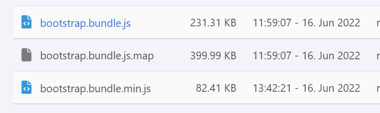

Beim Hochladen von Dateien sind immer ein paar wenige defekt.
Dabei spielt es keine Rolle ob ich diese via FTP, SCP (und egal ob binär oder als Text) oder über den KH-Dateimanager hochlade.
Interessanterweise handelt es sich überwiegend um *.min.js - Dateien.
Im Dateimanager werden diese dargestellt, können aber zum Bearbeiten nicht angeklickt werden.
Hole ich die Datei via wget funktioniert das bei *.min.js - Dateien
Hat hier jemand eine Idee??? An den Rechten scheint es wohl nicht zu liegen.

was heißt konkret kaputt? Lässt sich die Datei auch nicht via SSH öffnen auf der Shell?
Ist sichergestellt, dass der Server kein Hardware-Problem hat?
Re: Upload von *.min.js - Dateien
Ich habe jetzt einmal das Bootstrap Bundle heruntergeladen und kann die .js oder .min.js problemlos über den Datei-Manager öffnen.
Was sag der folgende Befehl:
file --mime-type --mime-encoding <PFAD ZUR SCHEINBAR FEHLERHAFTEN DATEI>
Das die .map Dateien nicht aufgehen liegt daran, dass KeyHelp anhand des Mime-Type entscheidet, ob eine Datei zum Editieren geeignet ist.
Mime-Types wie 'inode/x-empty' oder beginnend mit 'text' bekommen das Flag "editierbar". Es wäre somit interessant zu erfahren, was der Mime-Type der .min.js aus deinem Screenshot ist.
Ich habe im Datei-Manager jetzt noch 'application/json' hinzugefügt, damit kann man dann künftig auch in die .map's gucken und diesen Dateien das passende 'code' Icon verpasst.

Florian wrote: Thu 16. Jun 2022, 14:44 was heißt konkret kaputt? Lässt sich die Datei auch nicht via SSH öffnen auf der Shell?
kaputt war natürlich recht dämlich von mir ausgedrückt.
Die Dateien lassen sich z. B. per nano problemlos öffnen.
Es gibt nur 2 Probleme:
1. die Datei kann nicht über den Datei-Manager geöffnet werden (was zu vernachlässigen wäre)
2. und das ist das große Problem: die Datei(en) werden falsch vom Apache ausgeliefert.
Hier die Ausgabe des Mime-Typs
bootstrap.bundle.min.js: application/octet-stream; charset=binary

Okay dann ist der Mime-Type bei dir definitiv falsch. Bei dir sind das "angeblich" Binärdateien.
So etwas wäre normal:
bootstrap.bundle.min.js: text/plain; charset=us-ascii
Nano ist 's wahrscheinlich egal, der öffnet ggf. alles.
Kannst du auf dem Rechner der die Datei übertragen hat auch einmal den Mime-Type prüfen. Wenn es da schon falsch ist, dann kann der Server zumindest nichts dafür.
