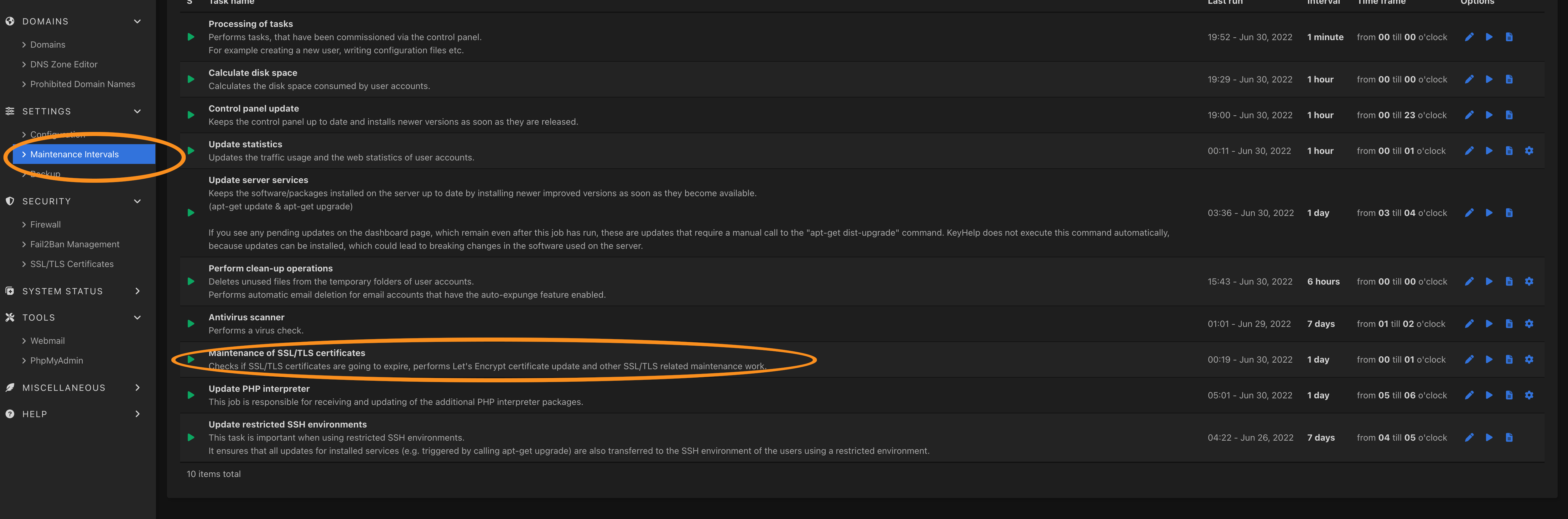

Hallo Zusammen,
ich habe auf meinen Domains Let's-Encrypt-Zertifikat eingestellt, das hat auch bis letzte Woche funktioniert,
seit dem meldet die Webseite
Websites bestätigen ihre Identität mittels Zertifikaten, welche für einen bestimmten Zeitraum gültig sind. Das Zertifikat für xxx.de ist am 10.6.2022 abgelaufen.
Fehlercode: SEC_ERROR_EXPIRED_CERTIFICATE
Zertifikat anzeigen
ich hab nichts geändert und war davon ausgegangen das Let's-Encrypt-Zertifikat automatische verlängert werden,
was tun?

Öffne eine shell, dann gib ein
tail -f /var/log/keyhelp/ssl-maintenance.log
Und dann im KeyHelp das Erneuern der Zertifikate manuell anstossen und gucken, was im Log erscheint.

Danke aber wie mache ich das?

Ich glaube da liegt das grundsätzliche Problem die sind alle das letzte mal im Februar gelaufen...
und das manuelle starten auf geht nicht...

MartinMoers2 wrote: Thu 30. Jun 2022, 20:10 Ich glaube da liegt das grundsätzliche Problem die sind alle das letzte mal im Februar gelaufen...
Steht denn was in den Logs?

Der Fehler war das ich händisch die PHP Version geändert habe, das sollte man nicht tun wird ja auch vor gewarnt, jetzt ist mir auch klar warum
:lol: musste das gesamte System neu aufspielen. Ich wollte doch nur ein wenig mit php 8.2 rumspielen...
ALSO: :ugeek: NIEMALS DIE PHP VERSION ÜBER DIE KONSOLE ÄNDERN :!: :!: :!:

MartinMoers2 wrote: Sat 2. Jul 2022, 21:53 musste das gesamte System neu aufspielen.
Du hättest auch einfach wieder die CLI auf 7.4 stellen können.
Mit anderen PHP Versionen kann man ja trotzdem experimentieren, das binary heißt dann keyhelp-phpxy, also z-B. keyhelp-php81 aktuell.

MartinMoers2 wrote: Sat 2. Jul 2022, 21:53 Ich wollte doch nur ein wenig mit php 8.2 rumspielen...
8.2 steht bei den Interpreten nicht zur Verfügung.
Davon ab, dass 8.2 noch Dev Status hat und frühstens 11/2022 im Release landet.
