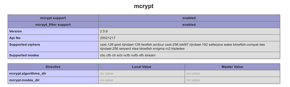

Benötige im PHP 7.0 Interpreter das Modul php7.0-mcrypt
für eine ältere Laravel Webapp benötige ich PHP7.0. Leider fehlt bei dem 7.0 Interpreter in Keyhelp das mcrypt modul.
Wie kann ich das Modul installieren? Habe hier im Forum die Anleitung für das Kompilieren gefunden, finde aber das mcrypt modul für 7.0 nicht als Sourcecode.
Für eine Lösung/Anleitung schon einmal vielen Dank im Voraus!

Bis einschließlich PHP 7.1 steht in den KeyHelp eigenen PHP-Interpretern (Konfiguration -> PHP-Interpreter) php-mcrypt zur Verfügung.
Du musst den Interpreter auf die jeweilige Domain übertragen (Domainverwaltung) über die du die Seite aufrufst.
Gerade einen Screenshot auf Debian 11 mit PHP 7.0 gemacht:
