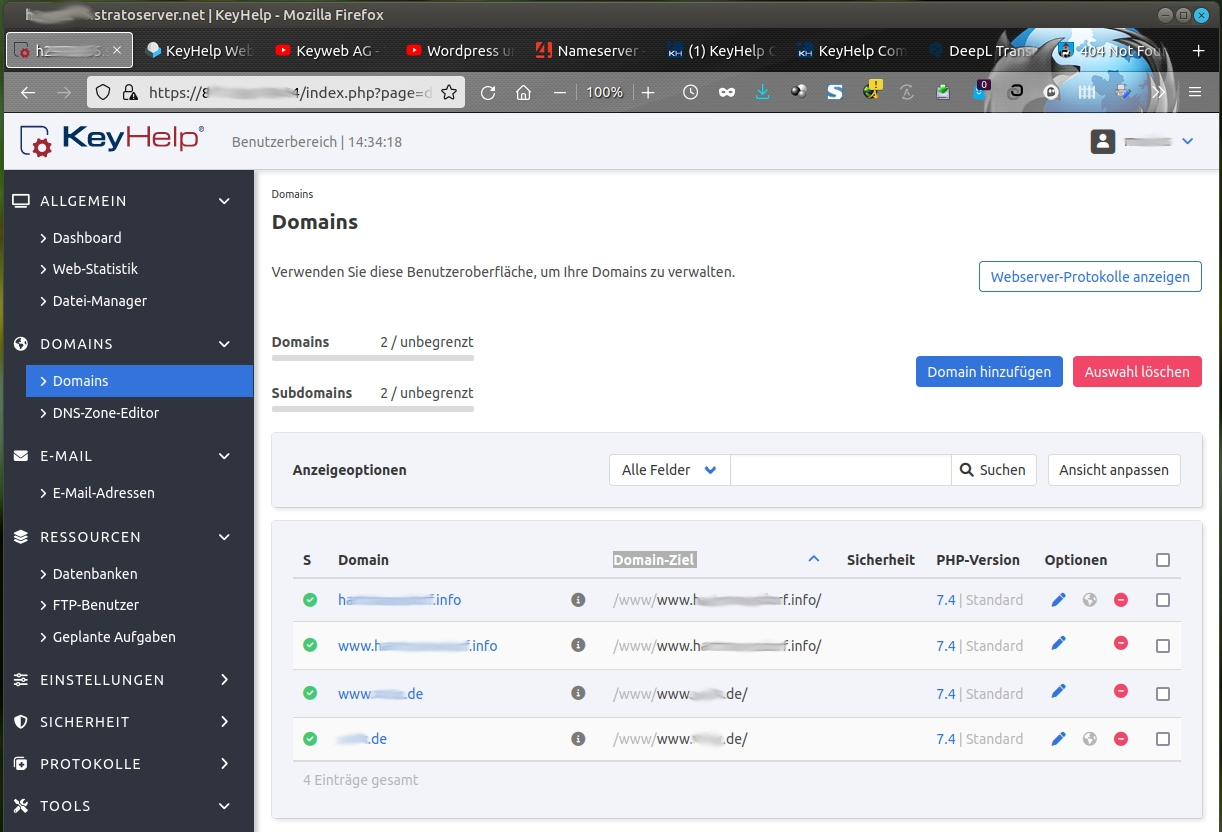

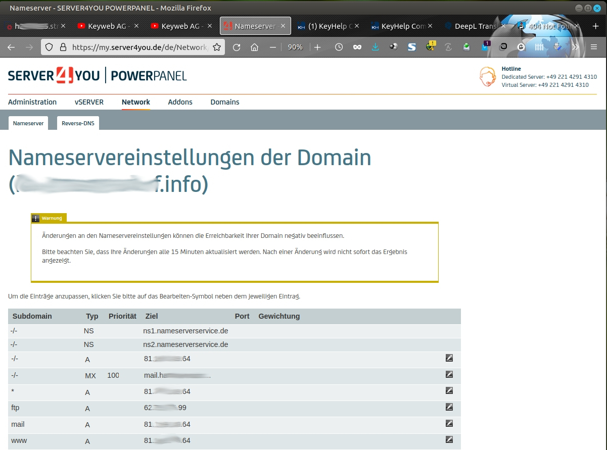

Ich habe per A-Record eine Domain welche bei server4you registriert ist, über den DNS-Eintrag an einen Server bei Strato weitergeleitet, auf dem ich KeyHelp installiert habe.
In KeyHelp habe ich ein Benutzerkonto angelegt und diesem die per A-Record weitergeleitete Domain zugewiesen.
Die Domain ist in KeyHelp aktiviert und das Domain-Ziel definiert.
Trotzdem scheint bei der Auflösung etwas schief zu laufen, da bei Aufruf der Webseite folgende Meldung im Browser erscheint:

meistens passiert dies wenn die Domain über https aufgerufen wird, im Keyhelp aber kein SSL für die Domain aktiv ist, was gemäß dem Bild der Fall sein dürfte.
Der SSL Vhost wird erst bei Aktivierung eines Zertifikates für die Domain im Webserver erstellt.

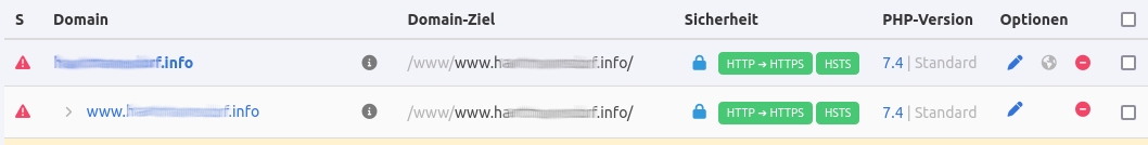

Das passiert leider auch, wenn ich ein Zertifikat vergebe.
Es erscheint dann vor der Domain ein rotes Ausrufezeichen mit dem Hinweis "Ein Fehler ist aufgetreten"
Wo finde ich, um welchen Fehler es sich handelt?

Wahrschienlich kann der Name nicht aufgelöst werden, Du hast den A Record erwähnt.
Was ist mit AAAA?
Unter /var/log/keyhelp/cron/ssl-maintenance.log solltest Du Details finden.

24unix wrote: Thu 14. Jul 2022, 15:47 Wahrschienlich kann der Name nicht aufgelöst werden, Du hast den A Record erwähnt.
Was ist mit AAAA?
AAAA ist im Verwaltungsmodul von server4you nicht möglich.
Ich hatte vor KeyHelp auf dem Strato-vServer Plesk laufen, da hat die Auflösung per A-Record auf Anhieb geklappt.

[14-Jul-2022 00:00:33] ERROR --> a Let's Encrypt error occurred: Local resolving checks failed for domain "www.xxx.info". Please ensure that your domain is locally resolvable!
[14-Jul-2022 00:00:33] INFO  --> check domain "hxxxxxxx.stratoserver.net'
[14-Jul-2022 00:00:33] INFO  --> certificate is valid until 2022-10-11 01:46:09 (89 days left)
[14-Jul-2022 00:00:33] INFO  --> finished
Danach hatte ich das Zertifikat aber gelöscht und erst heute Nachmittag nach dem Hinweis von Florian wieder erstellt.
Diese Aktionen fehlen scheinbar im ssl-maintenance.log
