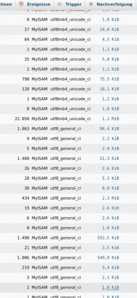

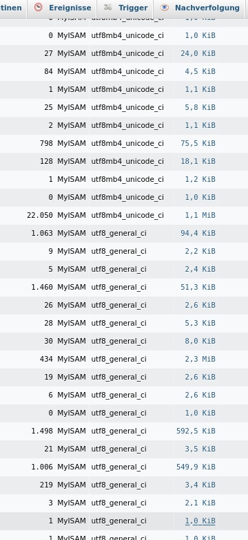

Einen Blick in die Datenbank zeigt auch das Resultat. Nur die ersten 59 der gesamt 316 Tabellen wurden nach dem Befehl in utf8mb4_unicode_ci konvertiert.
Die restlichen zeigen noch utf8_general_ci
