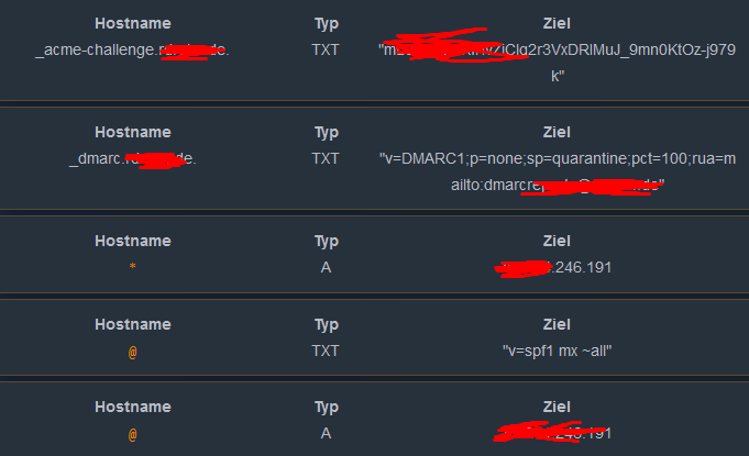

Hi, was für DNS einträge muss ich dafür anlegen?
Die aus dem Anhang habe ich aktuell

Du brauchst im Wesentlichen A und AAAA (sofern der Server über IPv6 verfügt) - die müssen auf die IPv4 (A) und IPv6(AAAA)-Adresse des Servers zeigen.
Der Rest ist entbehrlich, wenn nicht für irgendwelche besonderen Einsatzszenarien benötigt.
Achja: DNS-Einträge brauchen etwas, bis sie sich im Netz verbreitet haben - das können, wenn es schlecht läuft auch mal etliche Stunden sein. Also nach einer Änderung nicht sofort ein Ergebnis erwarten.
