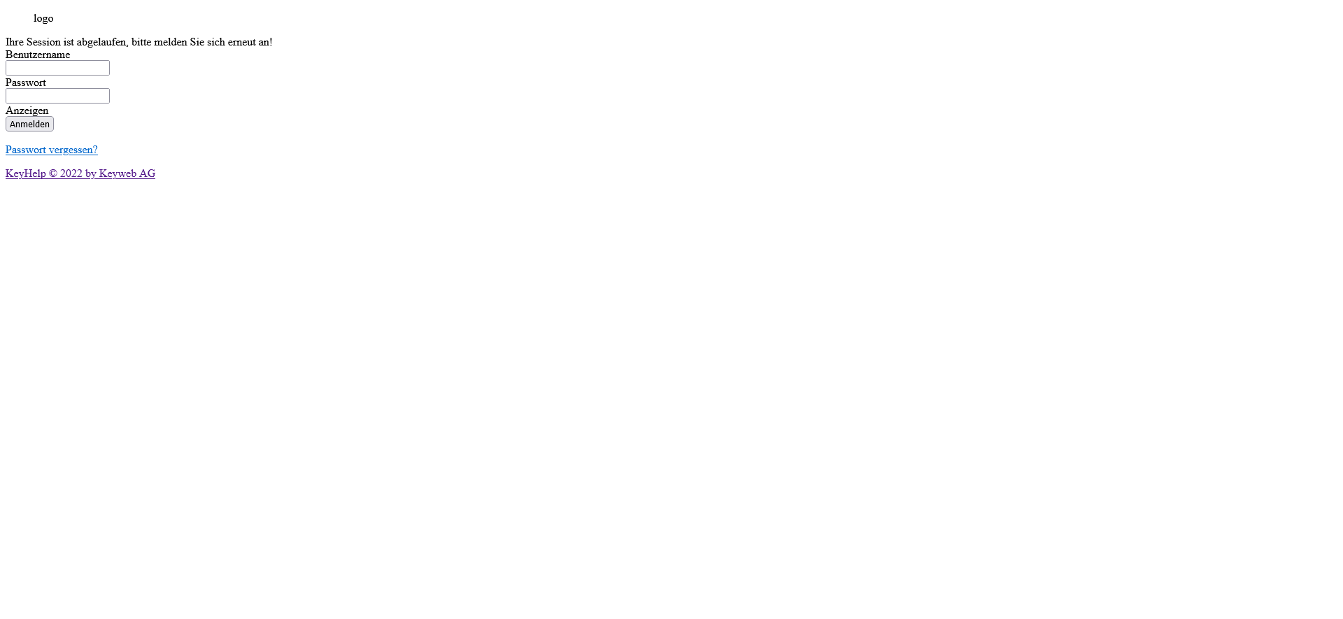

Dann werden die Grafiken nicht angezeigt, was man bei der Login Seite von keyHelp selber anschauen kann: https://server1.serverfreakz.de
Edit:
In den Logs sehe ich auch:
[Sun Aug 07 18:55:29.920761 2022] [http2:warn] [pid 1323] AH10034: The mpm module (prefork.c) is not supported by mod_http2. The mpm determines how things are processed in your server. HTTP/2 has more demands in this regard and the currently selected mpm will just not do. This is an advisory warning. Your server will continue to work, but the HTTP/2 protocol will be inactive.
Edit2:
Ich könnte den Inhalt bei der Version otobo-10.0.16 aus der Datei apache2-httpd.include.conf nehmen aber, ich glaube das macht kein Sinn.
Da Otobo anscheinend kein mpm_event/worker mehr unterstützt, funktionieren tut es jedoch aber.
Trotzdem möchte ich es nicht riskieren, dass otobo in irgendeiner der nächsten Versionen nicht mehr mitspielt.
Edit3
Ich hänge es mal an, da ich den Inhalt von der funktionierende apache2-httpd.include.conf von Otobo verwende.

Ich kenne das Ticketsystem nicht, aber IMHO sollte es für eine PHP-App unerheblich sein, ob prefork oder event verwendet wird.
Erziehungsmaßnahme seitens der Programmierer?
Aber hier: [Sun Aug 07 18:55:29.920761 2022] [http2:warn] [pid 1323] AH10034: The mpm module (prefork.c) is not supported by mod_http2. The mpm determines how things are processed in your server. HTTP/2 has more demands in this regard and the currently selected mpm will just not do. This is an advisory warning. Your server will continue to work, but the HTTP/2 protocol will be inactive.
Steht, dass der Apache es nicht mag.
Warum willst Du denn prefork?
Kommentiere den Kram in der htaccess doch mal testweise aus.
event ist mittlerweile Standard bei keyHelp.

Öhm, dass ich mpm_prework will, das habe ich nie geschrieben oder Sonstiges.
Ganz im Gegenteil sogar: Otobo schreibt seit 10.1 mpm_prefork vor und dass mpm_prefork nicht http2 supportet bzw. http2 nicht prefork supportet.
Habe ich bereits herausgefunden und es gibt keine htaccess bei OTOBO und das mit der Logzeile, die ich zitiert habe, hat auch nichts mit OTOBO zu tun sondern mpm_prefork nicht http2 supportet bzw. http2 nicht prefork supportet.
Spricht: Eventuell muss Alexander prefork wieder rausnehmen oder sich da was anderes einfallen lassen.

Ähm, jetzt mal ganz langsam.
OTOBO hat nichts mit der Fehlermeldung:
zu tun.
Auf deutsch:
AH10034: Das mpm-Modul (prefork.c) wird von mod_http2 nicht unterstützt. Das mpm bestimmt, wie Dinge in Ihrem Server verarbeitet werden. HTTP/2 hat in dieser Hinsicht mehr Anforderungen und das derzeit ausgewählte mpm reicht einfach nicht aus. Dies ist eine beratende Warnung. Ihr Server wird weiterhin funktionieren, aber das HTTP/2-Protokoll wird inaktiv sein.
mpm_prefork wird von "mod_http2" nicht supportet
Und weiterhin:
OTOBO ist keine Gammelsoftware oder so in der Art, es ist ein Fork von OTRS und wird zusätzlich aktiv entwickelt.
Und das ist nun mal auch wichtig, um was ich Alexander bitte, da möchte er eine Lösung finden bzw. überprüfen.
Ob man überhaupt "mpm_prefork" in KeyHelp anbieten kann, da es von "mod_http2" nicht supportet wird.
Und ich habe auch erstmal die Apache Konfiguration aus der Version OTOBO 10.0.16, damit sowohl "mpm_event" als auch "mpm_worker" und "mpm_prefork" funktioniert, obwohl die 2 erst genannten von OTOBO nicht "mehr" unterstützt.
Und wenn tatsächlich http3 gibt, dann kann man nur hoffen, dass es dort wieder die "mpm_prefork" Unterstützung gibt.

Dann ist aber nur http1 aktiv und das Problem auf dem Screenshot ist dann immer noch und letztendlich geht es auch mir nur um das Problem auf dem Screenshot.
Posts: 577
Re: Otobo
Wobei das nur ein Schönheitsfehler ist, die Meldung ist eine mit der Stufe „warn“ - mpm_prefork läuft trotzdem (und diese Meldung hat mit Sicherheit auch nichts mit dem Problem zu tun)
Ansonsten: mpm_prefork ist veraltet, es dient im Prinzip dazu Kompatibilität mit Apache1.3 herzustellen - so werden z.b. auf Threads verzichtet. Deswegen wird es nie möglich sein, damit http/2 oder auch http/3 zu kombinieren. Modern sind nur Event oder Worker, je nach Einsatzszenario, wenn Otobo tatsächlich zwingend auf Prefork setzt wirft das schon Fragen auf.

Und weil es so unabhängig von Keyhelp ist, sieht das Panel-Login so aus wie auf deinem Bild? http2 kann mit mpm_prefork nicht funktionieren, weil mpm_prefork einige Dinge, die http2 braucht, einfach nicht leisten kann auf Grund seiner Funktionsweise. Es kann eben nicht die Ausgabe mehrerer Requests mit der selben, bereits bestehenden Netzwerkverbindung ausliefern. Jeder Request hat seinen eigenen Prozess, Threads werden nicht verwendet. Warum Otobo das braucht weiss ich nicht, ein möglicher Grund wäre, dass es Bibliotheken verwendet, die nicht thread-safe sind.
Hast du das mittlerweile wieder rückgängig gemacht? Jedenfalls wurde mir der Panel-Login vor einigen Minuten (und auch soeben wieder) ganz normal angezeigt und nicht wie auf deinem Bild. Edit: Offensichtlich ja, du hast es geändert.
