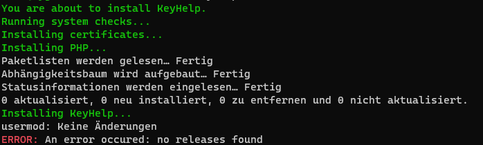

Guten Tag liebes Keyhelp Forum,
ich habe folgendes Problem beim Installieren von keyhelp (ich nutze Debian 11 und die PHP version 8.1)

Nur wenige Beiträge unter deinem findest du das hier:
viewtopic.php?t=11612

Keyhelp braucht für die Installation ein Minimal-Debian, was noch nicht eingerichtet oder verändert wurde. Da Du PHP 8.1 nutzt musst Du es verändert haben - dann geht es nicht (Das Standard-PHP von Debian 11 ist 7.4)
Also: nochmal von vorne das ganze

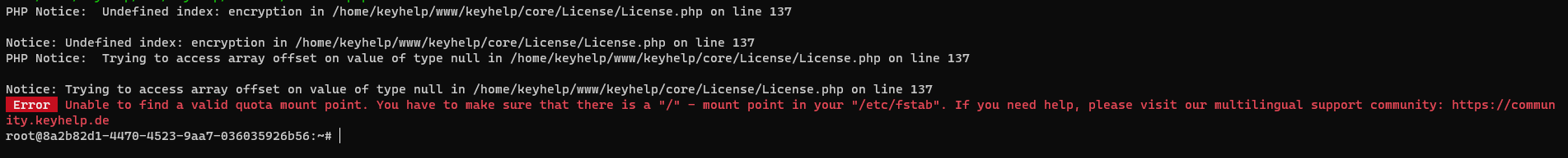

Moin habe jz eine unveränderte Maschine erstellt welche diesen Fehler ausgibt
Mit Freundlichen Grüßen Noah W.

a) gib dem ganzen mal einen ordentlichen Hostnamen, mit dem aktuellen wirst Du nicht glücklich werden (spätestens wenn Mail ins Spiel kommt)
b) bitte einmal die Forensuche bemühen - zu Quota und fstab gibt es hier diverse Beiträge und auch die Lösungen dazu

Die PHP Errors dürften eigentlich nicht passieren.
Welche PHP Version ist installiert?

die hat Keyhelp dieses mal installiert da man mir gesagt hatte das diese nicht selber installiert werden soll bzw verändert/modifiziert sein sollte

EyNoah wrote: Fri 12. Aug 2022, 15:44 die hat Keyhelp dieses mal installiert da man mir gesagt hatte das diese nicht selber installiert werden soll bzw verändert/modifiziert sein sollte
Das war eigentlich nicht die erwartetet Antwort auf Tobi's Frage
mach mal
php -v

wie in der vorherigen Antwort Keyhelp hat diese vorinstalliert sprich nicht 8.1 sondern 7.4
LG btw das Problem hat sich

Tobi wrote: Fri 12. Aug 2022, 12:22 Die PHP Errors dürften eigentlich nicht passieren.
Da hat er wohl eine vorherige Installation mittendrin abgebrochen und dann nochmal (unsauber) erneut gestartet.
Den Rest hat mhagge ja schon beantwortet.
