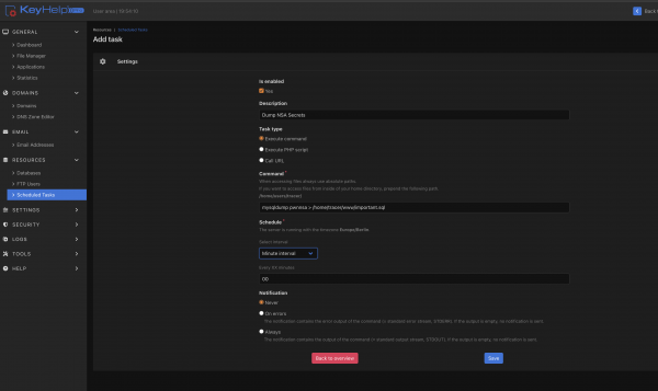

Jede Minute ist gut und dann noch Notification auf Always :shock:

Nachdem ich mal ernsthaft drüber nachgedacht habe, bin ich nun der Meinung dass es so nicht funktioniert. :)

MLan wrote: Fri 12. Aug 2022, 21:12 Nachdem ich mal ernsthaft drüber nachgedacht habe, bin ich nun der Meinung dass es so nicht funktioniert. :)
Wo siehst Du das Problem?
Race Conditons? Semaphores.
Sollte ein Admin doch drauf haben …

24unix wrote: Fri 12. Aug 2022, 22:20
denk doch darüber nochmal nach.
24unix wrote: Fri 12. Aug 2022, 22:20 [Sollte ein Admin doch drauf haben …
Ja, aber nur einer, der
24unix wrote:LPI ohne Vorbereitung mit links macht , und der schon fit ist.

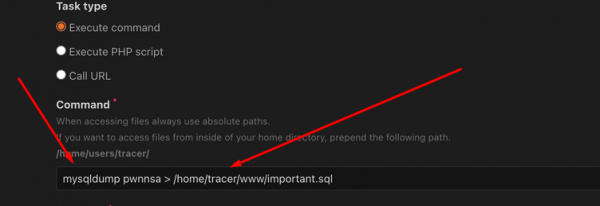

MLan wrote: Fri 12. Aug 2022, 22:48 denk doch darüber nochmal nach.
Das war ein Beispiel …
Ja, bei KH sind die homes unter /home/users … warum auch immer :)
BTW, KH ist nicht Bestandteil des LPI :-)
Wo Du das Problem mit mysqldump siehst müsstest Du aber noch elaborieren.

Mal davon abgesehen ob es nur ein Beispiel war.
Ich persönlich würde niemals Dumps pro Minute ziehen ohne das ich vorher geprüft habe ob der vorherige Dump schon fertig erstellt wurde. Dazu kommt, dass hier das Passwort mit angeben werden muss. So etwas baut man mit einem kleinen Script.

space2place wrote: Sat 13. Aug 2022, 13:46 Dazu kommt, dass hier das Passwort mit angeben werden muss.
Das wäre die Lösung für 24unix gewesen ;)
sonst könnte ja jeder user sich die keyhelp_db dumpen

space2place wrote: Sat 13. Aug 2022, 13:46 Mal davon abgesehen ob es nur ein Beispiel war.
Natürlich nicht, dafür die Semaphores.
space2place wrote: Sat 13. Aug 2022, 13:46 Dazu kommt, dass hier das Passwort mit angeben werden muss. So etwas baut man mit einem kleinen Script.
Sieht Du da ein Passwort?
Das steht in der .my.cnf unter dem Eintrag [mysqldump].

MLan wrote: Sat 13. Aug 2022, 13:52
Ach, und Du baust dann lieber ein Script wo das Password übergeben wird, und dann mit ps schön im Klartext aufgelistet wird?

24unix wrote: Sat 13. Aug 2022, 13:54 Ach, und Du baust dann lieber ein Script wo das Password übergeben wird, und dann mit ps schön im Klartext aufgelistet wird?
nö mach ich nicht
ich mach das so
mysqldump --defaults-extra-file.....
