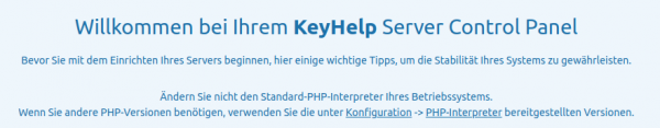

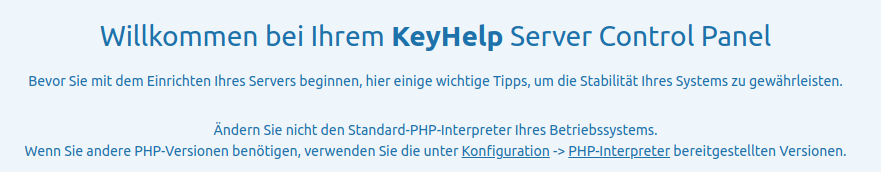

Posts: 4605
Re: PHP-Version ändern
Es bleibt weiterhin bei folgendem Hinweis:
Die KeyHelp Version für PHP 8.1 besteht aus anderen Dateien als die für Systeme mit PHP 7.1 -> 7.4.
Wenn auf einem z.B. Debian 11 (PHP 7.4) System plötzlich PHP 8.1 läuft, wird KeyHelp definitiv nicht funktionieren, wenn nicht vorher KeyHelp komplett ausgetauscht wurde.
