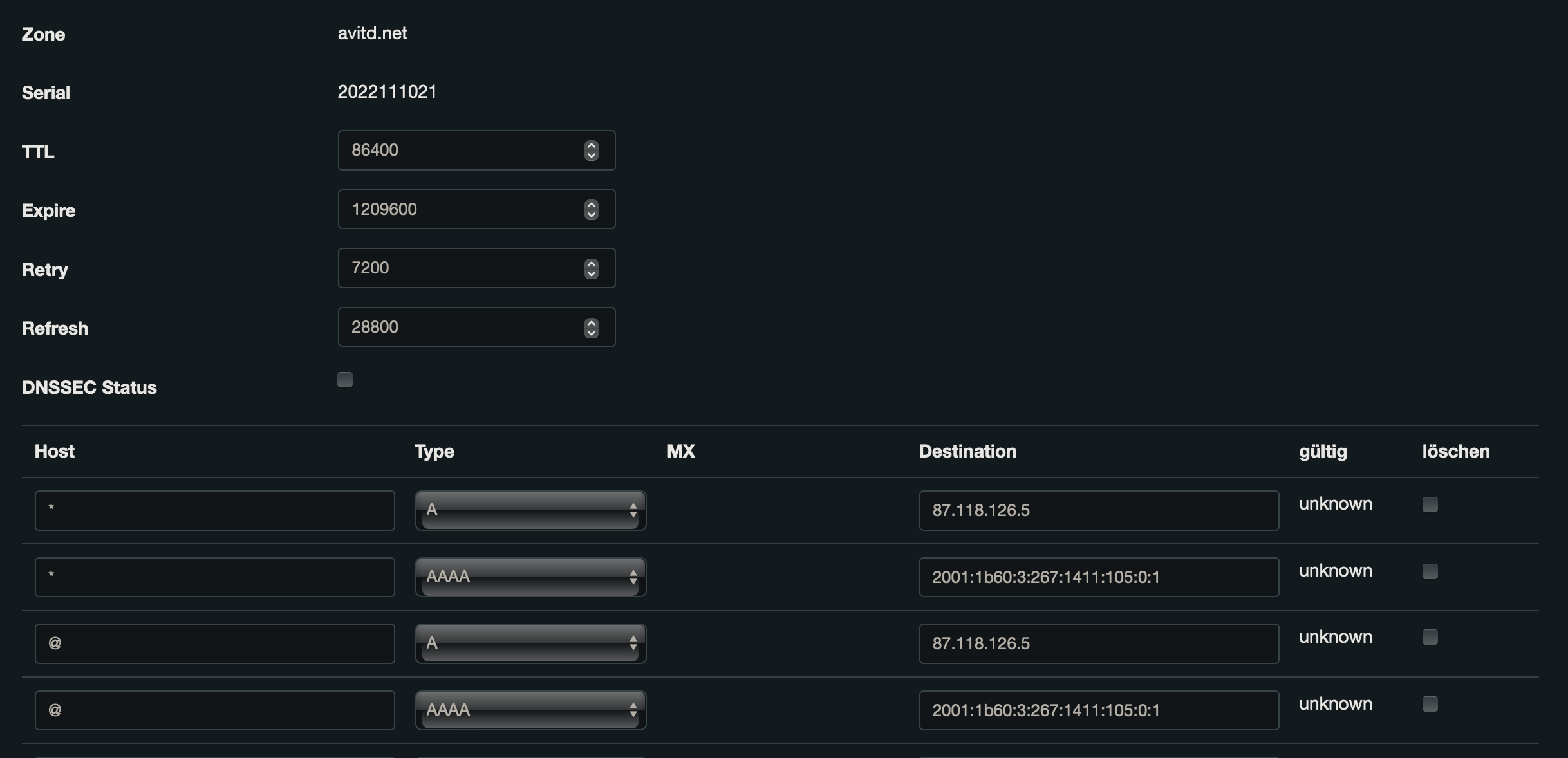

* Als erstes habe ich die Domain im KeyHelp der KeyMachine eingetragen.
* Dann das Hosting im Customer Control Panel bei NetCup entfernt.
* Danach in der Netcup Domainverwaltung die DNS Einträge alle gelöscht und ...
* dann durch entsprechende . bzw. @ als A bzw. AAAA Records mit der IP der KeyMachine ersetzt.

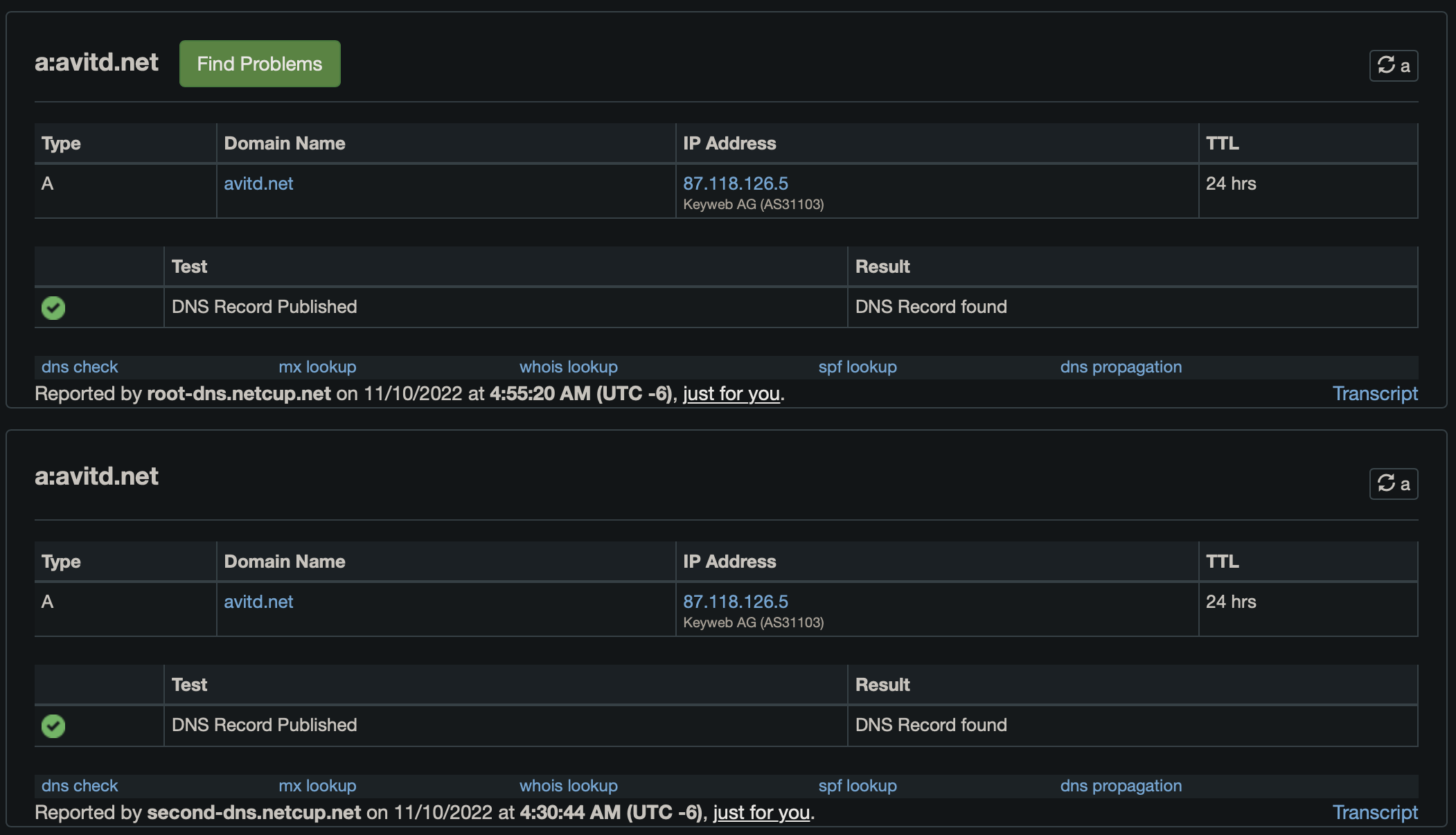

Die mx Toolbox zeigt auch anscheinend korrekt auf die IP der Keymachine.
https://mxtoolbox.com/SuperTool.aspx?ac ... n=toolpage
