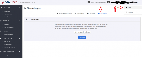

Ich vermute mal ganz stark das "marci" meint der "Name" des SSH Schlüssel ist auch der Login-Name..
Über dieses Problem sind auch einige Kunden bei mir gestolpert..
Der Benutzername ist immer der, der in der Benutzerverwaltung angezeigt wird. Der Name für den SSH Schlüssel, ist nur dafür da, um dem Schlüssel einen eindeutigen Namen zu geben.

Jolinar wrote: Sun 27. Nov 2022, 08:51 In deinem Beispiel mach denen zuerst klar, daß Key Based Auth die sicherere Methode gegenüber Paßwörtern ist.
Wenn die das begriffen haben, dann erklär ihnen, daß sie die rechtliche Verantwortung für Schäden tragen, weil sie grob fahrlässig handeln, wenn sie von dem höheren Schutzlevel von Keys wissen, aber trotzdem auf die schwächere Sicherheitslösung mit Paßwörtern setzen.
Wenn die Verantwortlichen nicht zu betriebsblind sind, dann wirst du so ein Umdenken erreichen. 8-)
Alles schon gemacht... ich hab jetzt auch nochmal eine Anleitung geschrieben, wie die die Keys erstellen können und mir zukommen lassen können... Also werden die dann so oder so umgestellt... Ansonsten könnens dann halt nicht per SSH drauf :)
Nichts desto trotz würde mich interessieren, warum der Login nicht funktioniert ;) Hat aber jetzt gar keine Eile mehr... Nur Interessens-Durst-Stillungs-Charakter :)
