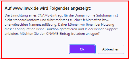

xister wrote: Mon 5. Dec 2022, 13:47 Ja, du musst dafür aber einen CNAME eintragen, der dann bei deiner gekauften Domain auf die DynDNS Adresse verweist.
Die meisten Registrare lassen aber CNAME-RR nur für Subdomains zu oder wie mein Registrar (INWX), der gibt eine Warnung aus, läßt aber den CNAME-RR zu.

by Jolinar
mhagge wrote: Mon 5. Dec 2022, 15:52 kann funktionieren, muss aber nicht
Jupp, genau das sagt auch mein Registrar:
