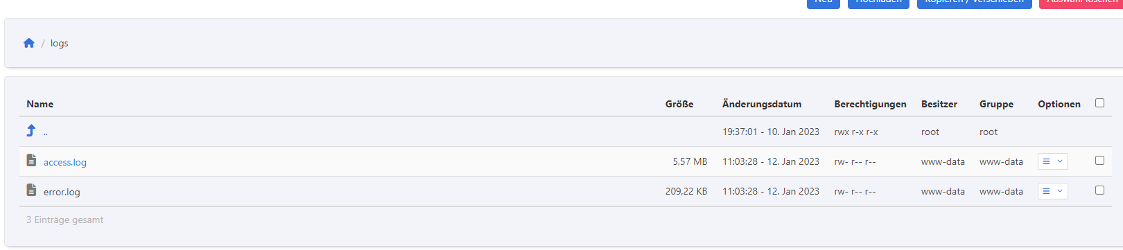

In jedem meiner Kunden kann ich in dem Datei-Manager nicht die error.log öffnen bzw. Bearbeiten. Herunterladen geht aber. Berechtigungen sind wie bei der access.log, und da funktioniert das bearbeiten ja auch. sowieso habe ich an diesen Berechtigungen ja nichts gemacht. Wo ist der Fehler ?

Nein habe nichts verändert, deshalb wundere ich mich. Auch nach der Eingabe besteht das Problem noch.

Bei mir komischerweise csv...?
/logs/error.log: application/csv; charset=us-ascii

Sobald ich die Datei per shell leere, ist sie tatsächlich anklickbar. Liegt also echt am Inhalt, komisch...
