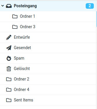

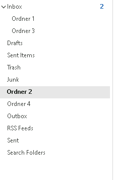

Wenn ich meinen Mail Account in meine Outlook 365 Applikation laden möchte, wird der Posteingang erzeugt, allerdings liegen die Ordner, welche im WebMail direkt unter dem Posteingang liegen in der Outlook Applikation nicht direkt unter den Posteingang sondern quasi im Root-Verzeichnis.
Mails in diesen Ordnern werden auch nicht angezeigt und es kommen auch keine neuen (durch Regeln zum Beispiel) hinzu.
Ordner landen - wie früher - ganz normal direkt untergeordnet unter dem Posteingang.
siehe Problembeschreibung
Ich habe auch schon mit den Sprachen rumprobiert, sodass ich WebMail und native Anwendung auf Englisch oder beides auf Deutsch halte - ohne Erfolg.
Bildschirmfoto vom 2023-01-13 12-39-22.png (15.33 KiB) Viewed 1049 times
Bildschirmfoto vom 2023-01-13 12-39-01.png (2.65 KiB) Viewed 1049 times
