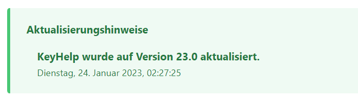

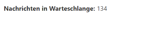

Hallo, nach dem neustem Update empfangen wir keine Email mehr, intern am gleichen Server, sowie extern. Es kommt zwar kein Fehler beim Absenden von zmb Gmail & Co, es landet auch im Gesendet Ordner. Wir sehen aber keine im Postfach. Da alle in der Warteschlange sind.
Ich bin sicher vor 3 Tagen vor dem Update ging da noch alles, kann ich das Update manuell zurücksetzen oder gibt es schon neue Builds?
Und bringt ein VPS Server Neustart etwas?
- 3.png (13.89 KiB) Viewed 7210 times
- 1.png (5.26 KiB) Viewed 7210 times
siehe screenshot
