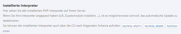

Pinky wrote: Fri 12. May 2023, 11:13 Da ich über die commandline "nur" auf die Standard-PHP-Version des Betriebssystems zugriff habe
Das ist so nicht richtig...steht sogar im Panel (Konfiguration > PHP-interpreter):
Das ist schonmal gut zu wissen - Leider löst es hier das Problem mit dem composer nicht. Dieser erfordert offenbar eine höhere PHP-Version als die im Betriebssystem als "Standard" hinterlegte. Auch das anpassen der composer.json löst das Problem nicht.
