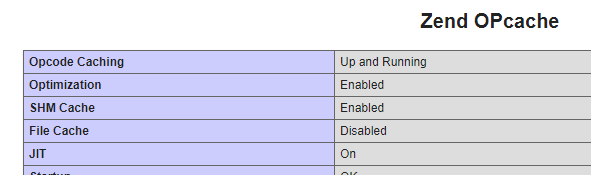

Und bezüglich phpinfo():
Zend OPcache
Opcode Caching	Up and Running
Optimization	Enabled
SHM Cache	Enabled
File Cache	Disabled
JIT	Disabled
Startup	OK

Bitte füge ans Ende der Datei "/opt/keyhelp/php/8.2/etc/conf.d/01-opcache.ini" folgende zwei Zeilen ein.
opcache.jit=1255
opcache.jit_buffer_size=100M
Anschließend PHP8.2 neu starten.
et voilà!
goldene-zeiten
Posts: 533
Location: Regensburg
Re: OPCache + JIT  [GELÖST]
Post by goldene-zeiten »
Tobi wrote: Mon 29. May 2023, 21:46 Bitte füge ans Ende der Datei "/opt/keyhelp/php/8.2/etc/conf.d/01-opcache.ini" folgende zwei Zeilen ein.
opcache.jit=1255
et voilà!
Vielen lieben Dank, Tobi! Das hat mir weiter geholfen! Eigentlich hatte ich mir den Weg schon gedacht - war aber zu ehrfürchtig, etwas in den Konfigurationsdateien von KeyHelp zu ändern - vor allem auch, damit die Einstellungen nicht überschrieben werden...
