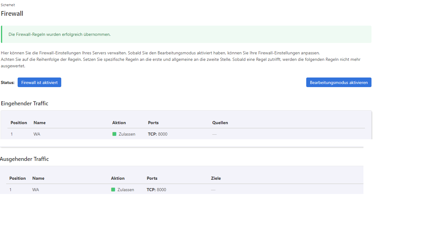

Leider übernimmt der Server leider die Einstellungen nicht auch nach Neustart nicht. Hat jemand eine Idee an was das liegen kann?
Sowohl mit Edga und Chrome probiert und auch Einstellungen übernommen das Bearbeitungsmodus wieder deaktiviert ist

Mein Verdacht geht dahin, daß du die Änderung an der Firewall an der falschen Position eingefügt hast.
Gib uns mal einen Screenshot vom Panel, wo du die Firewallregel eingefügt hast (bevor du die Änderung übernimmst, die laut deiner Aussage ja nicht übernommen wird).

iptables -nL | grep :8000
ACCEPT tcp -- 0.0.0.0/0 0.0.0.0/0 tcp dpt:8000
leider komme ich nicht auf http://meineIp:8000/ mit dem browser
