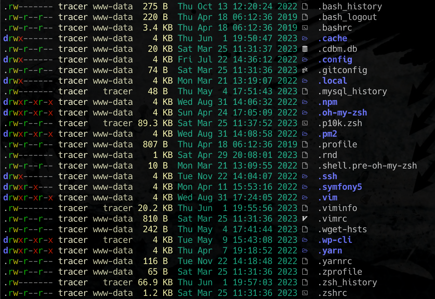

Per default gehört alles unter /home/users root:root, mit rwxr-xr-x.
In einem User-Verzeichnis gehört dann alles dem User, ausser files, log und www, die gehören <user>:www-data.
Für User, die die Shell aktiv nutzen wäre es hilfreich, würde das home per default ihm gehören, statt root:root.
Bei einem normalem Debian, wo die User unter /home liegen ist das auch so.
