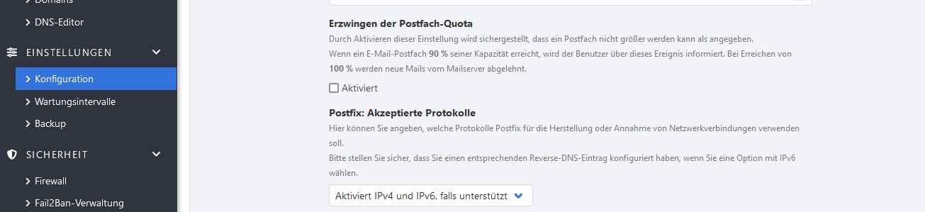

In den Mailserver Settings unter Postfach-Quota steht:
Durch Aktivieren dieser Einstellung wird sichergestellt, dass ein Postfach nicht größer werden kann als angegeben.

"Erzwingen der Postfach-Quota" greift nur beim Volllaufen des beim Postfach eingestellten Wertes.
