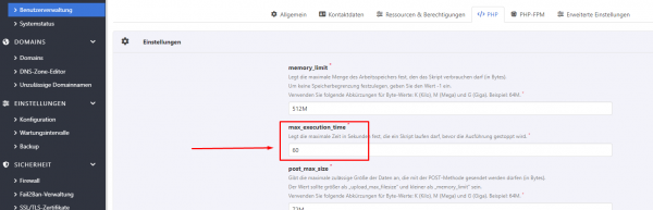

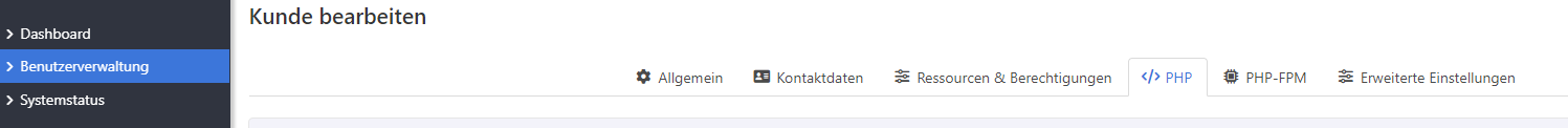

Oder man nutzt das Panel, um Einstellungen anzupassen:

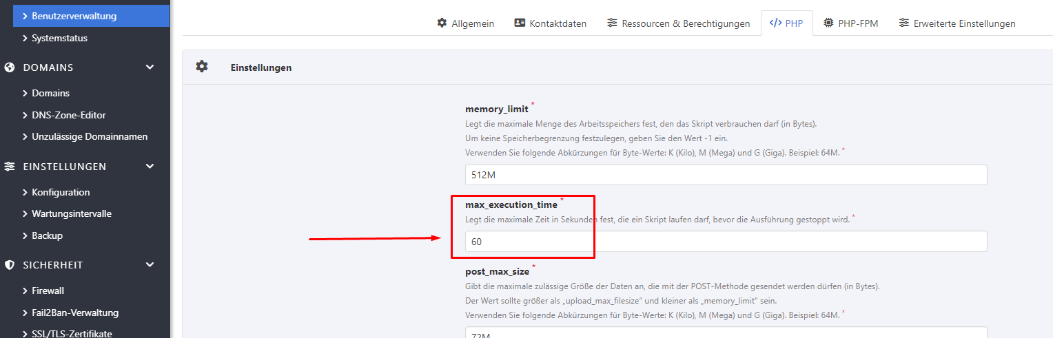

Posts: 1900
Re: Ablageort php.ini vom Benutzer
dann die max_execution_time bei dem Keyhelp Benutzer in den PHP Einstellungen entsprechend erhöhen.

ramfresser wrote: Wed 19. Jul 2023, 09:58 Besteht die Möglichkeit über das Keyhelp Panel, diese eine Einstellung temporär zu ändern oder muss ich wirklich in der php.ini Datei per ssh es umstellen und natürlich auch zurück stellen?
