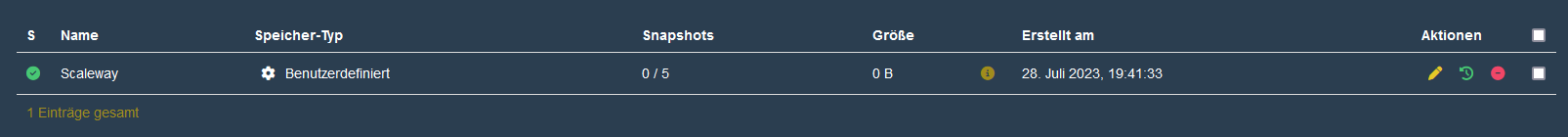

Erstellung des Repository funktioniert (siehe "repos.png").

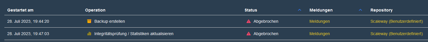

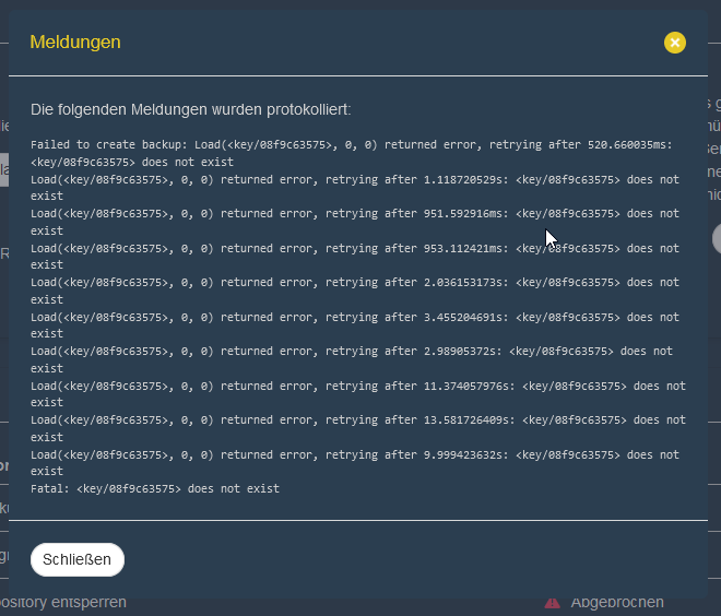

Bei der Aufgabe "Integritätsprüfung / Statistiken aktualisieren" steht nach der Bearbeitung der Status "Abgebrochen" und ich erhalte unter dem Knopf "Meldungen" den untenstehenden Fehler.
Das die Backups problemlos zum Scaleway Glacier hochgeladen wird.
Failed to create backup: Load(<key/08f9c63575>, 0, 0) returned error, retrying after 520.660035ms: <key/08f9c63575> does not exist
Load(<key/08f9c63575>, 0, 0) returned error, retrying after 1.118720529s: <key/08f9c63575> does not exist
Load(<key/08f9c63575>, 0, 0) returned error, retrying after 951.592916ms: <key/08f9c63575> does not exist
Load(<key/08f9c63575>, 0, 0) returned error, retrying after 953.112421ms: <key/08f9c63575> does not exist
Load(<key/08f9c63575>, 0, 0) returned error, retrying after 2.036153173s: <key/08f9c63575> does not exist
Load(<key/08f9c63575>, 0, 0) returned error, retrying after 3.455204691s: <key/08f9c63575> does not exist
Load(<key/08f9c63575>, 0, 0) returned error, retrying after 2.98905372s: <key/08f9c63575> does not exist
Load(<key/08f9c63575>, 0, 0) returned error, retrying after 11.374057976s: <key/08f9c63575> does not exist
Load(<key/08f9c63575>, 0, 0) returned error, retrying after 13.581726409s: <key/08f9c63575> does not exist
Load(<key/08f9c63575>, 0, 0) returned error, retrying after 9.999423632s: <key/08f9c63575> does not exist
Fatal: <key/08f9c63575> does not exist

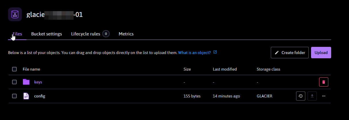

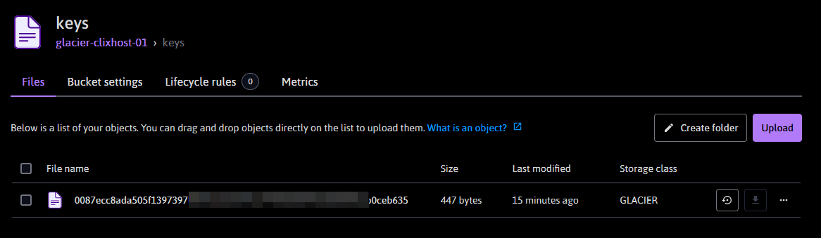

Dateienübersicht im Scaleway Webinterface:
Reiter Neuste Ereignisse
Repository-Verwaltung ansicht

Grüße,
ich denke es ist eher ein Problem von Restic / Rclone / dem remote storage als KeyHelp.
1) Zunächst würde ich die entsprechenden Anwendungen aktualisieren: "rclone selfupdate" und "restic self-update". Anschließend schauen ob das Problem weiterhin besteht.
2) Falls ja würde ich das ganze ohne KeyHelp nachstellen und die Verbindung über Restic + Rclone zum Remote Speicher herstellen -> Falls das immer noch zu Problemen führt -> einen Bugreport in den entsprechenden Restic oder Rclone Communities öffnen.
(Ein paar Beiträge in der Restic Community lassen sich nach googeln der Fehlermeldung finden, allerdings klärten diese sich später scheinbar von selbst.)
Generell: Für benutzerdefinierten Backup-Schnittstellen kann hier nur rudimentär Support erfolgen, da wir diese i.d.R. nicht selbst einsetzen.
