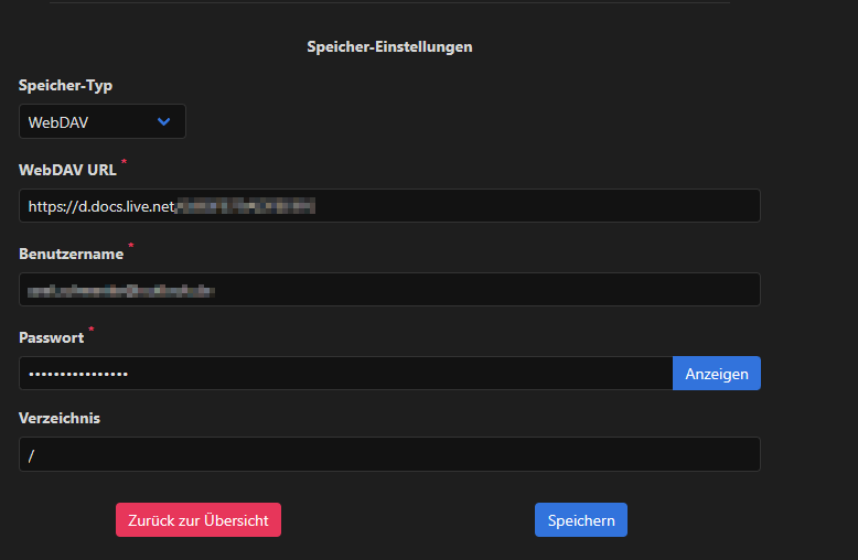

ich nutze das kleine Hosting Paket für ein paar kleine WordPress Installationen.
Darin möchte ich die Backups zukünftig nicht mehr durch ein WP-Plugin steuern, sondern direkt aus dem "Keyhelp Pro".
Ich möchte das Backup in mein Microsoft OneDrive Laufwerk schreiben lassen, bekomme aber trotz vieler Versuche, die Verbindung dorthin nicht hin.
Ich hoffe ihr könnt mir da helfen.
Was ich versucht habe:
Ich versuche ein neues Repository anzulegen und wähle als Typ "WebDav".
Als URL gebe ich "https://d.docs.live.net/$MEINEIDE$" ein.
Da ich bei Microsoft alles über MFA aktiviert ist, habe ich ein AppKennwort erstellt.
Dieses gebe ich im Feld "Password" ein (siehe Screenshot).
Nach dem Speichern erhalte ich den Fehler:
Verbindung zum Repository-Speicher konnte nicht hergestellt werden.
ERROR : Attempt 1/1 failed with 1 errors and: read metadata failed: 401 Unauthorized
Failed to touch: read metadata failed: 401 Unauthorized
Ich habe bereits ein anderes AppKennwort generiert, bekomme aber den gleichen Fehler.
Was mache ich falsch?
Viele Stellen für einen Fehler gibt es hier ja nun nicht.
Bin für jeden hilfreichen Tipp dankbar!
Grüße
Max

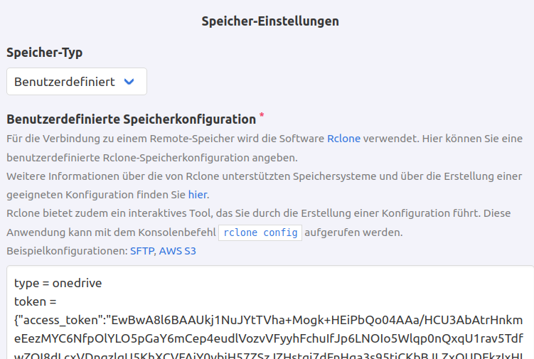

Du musst dir mit rclone und deinem OneDrive Account ein "Token" beschaffen. Dafür brauchst du einen Linux-Rechner - Anleitungen gibt es zuhauf, ich glaube, auch hier im Forum.
Mit diesem Token kannst du dann eine "Benutzerdefinierte Speicherkonfiguration" erstellen - funktioniert einwandfrei.

technotravel
Posts: 488
Re: Backup Repository mit Microsoft OneDrive verbinden
Post by technotravel »
technotravel wrote: Thu 24. Aug 2023, 20:43 Dafür brauchst du einen Linux-Rechner
Für mich war das damals ein Problem, da ich noch auf Windows gearbeitet hatte ... daher dieser Kommentar. Man kann zwar das Token auch direkt auf dem Server erzeugen, auf dem man sein KH hat, aber es erfordert einige Verrenkungen ("headless machine", siehe Links weiter unten).
Da man aber nach erfolgter Kreation des Tokens dieses einfach aus der rclone.conf kopieren kann und dann an die gezeigte Stelle des KH Repository kopieren kann, kann man dies auf jeglichem Linux-Rechner mit User-Interface (i.e. einem Browser) durchführen, selbst eine schnell erstellte VM mit z.B. Ubuntu ist dafür geeignet.
Die Beschreibungen hier und hier sind eigentlich ausreichend.
